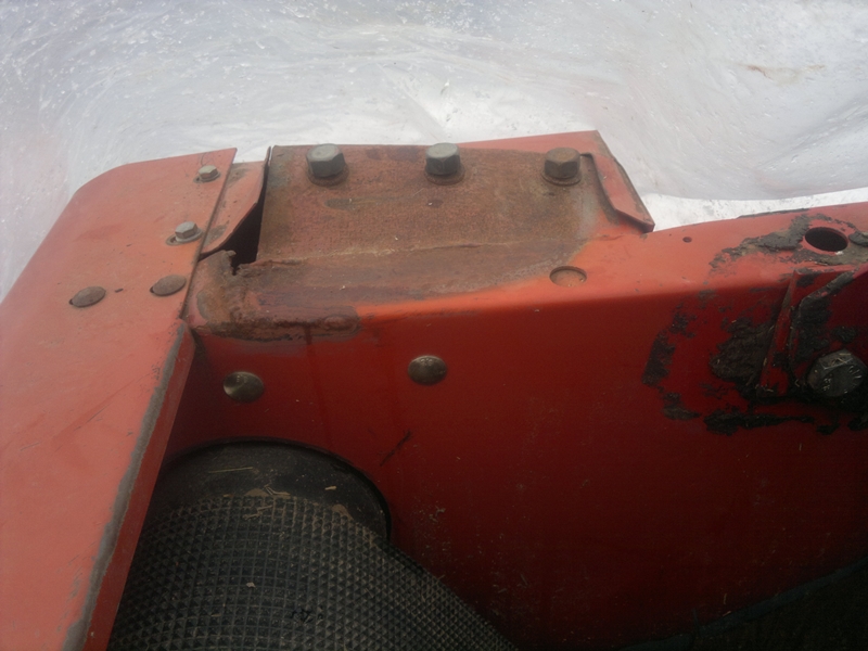

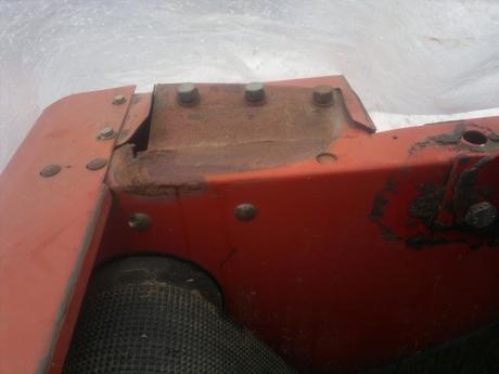

Majd jobb idő lesz megnézem hátha vissza tudom egyengetni. Egyébként a másikon is így volt amit vásárlás előtt néztem vagy talán még szarabb állapotba volt mint ezen.

Válasz #2528. hozzászólásra
A két oldalt egyformára kéne beállítani, a sok hirtelen csukogatás se tehet jót neki(kinyitva feszít), a milyenk is mintha meglenne emelkedve mindkét oldalon(de nem rozsdás és megrepedve sincs) hehe.
Vissza csapódás okozza,,,van egy vadonás új rugóm oda a túl olldalra,,fél áron oda adom ha kell.
Válasz #2529. hozzászólásra
A csapok még szerintem gyáriak lehetnek benne ahogy nézem a lánc sincs rossz állapotban meg nem láttam rajta rajta sérülést
Válasz #2525. hozzászólásra
A rugók azt húzzák. Mitomén a vastag láncbó ami átviszi a rugóerőt kiesik a végén a kis csapocska, vagy elszakad(feszített állapotba), biztos meglövi felfele hehe.
Válasz #2527. hozzászólásra
A túl oldali is kb így néz ki csak azt nem fotóztam le befolyásolja a 2 oldal egymás ennyire? Egyik feszesebb mint a másik vagy mi?
Ezt a túl oldalon lévő rugó szokta csinálni

Üdv.
Ez mi a fenének rokkant meg? Túl terhelték vagy mi az oka? Ráadásul még felfelé hajlott miért? Tudja valaki?
