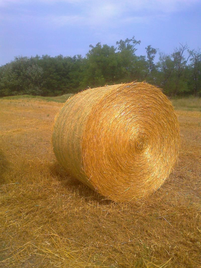

Szép bálákat csinálsz!smile thumbupcoolsmile thumbupcoolsmile thumbupcoolsmile thumbupcool

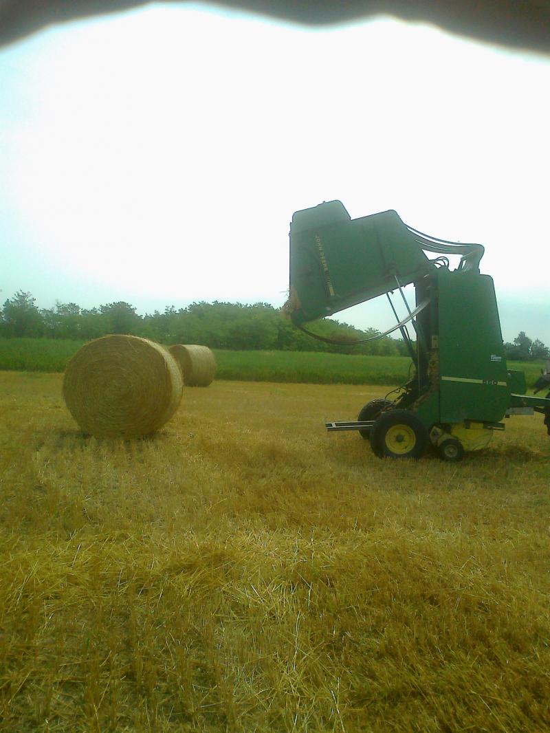

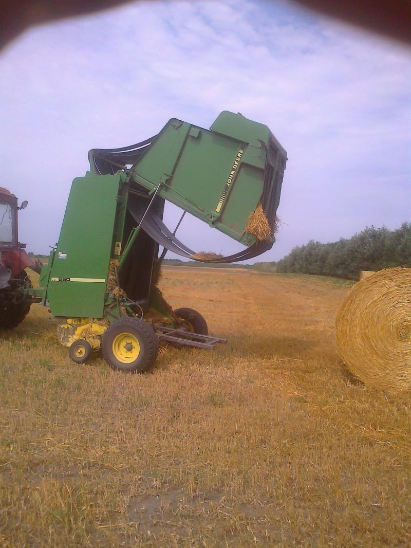

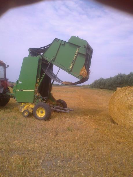

John Deere smile thumbupsmile thumbupsmile cowboy
