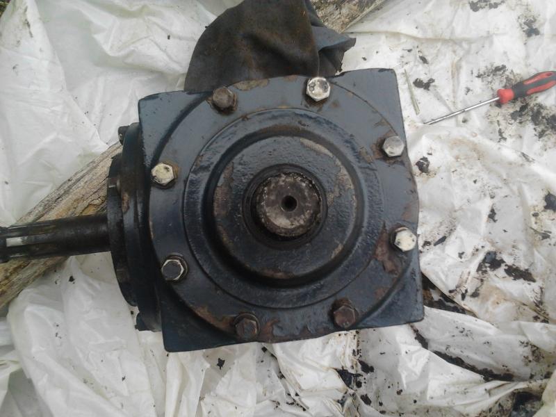

Kiderült hogy a vicon gyári tengelye mind ilyen fos anyagból van, (kell egy kis plussz bevétel) és 60rugó+áfa az alkatrész Valószinüleg a volt gazdája szezon közben tönkretette az erre ráillő csőhüvelyt, de nem tudott hamar szerezni újat mert szépen ráhegesztettek arra a tengelyre amelyiken a lánckerék is van egy darabot egy kardántengelynek az összecsúszó részéből. Azt rakták vissza gondolták ameddig bírja addig bírja...hát eddig bírta.
Úgyhogy a csináltatok egy újat egy esztergályos ismerőssel.
akkor azon nem csodálkozom
35-ös lágy maggal 80-90közti külsővel néha gondok vannak a bálatüske beszúrásával lucernában.A másik meg az hogy sajna nem fűzetik meg megfelelően ha az ember jó munkát csinál.Ahova szállítunk sok bálát eladásra ott láttam már olyan bálát is amibe könyékig belenyúltam és annak is annyit fizetett 1 db báláért mint nekünk így mi sem szaggatjuk agyonra a gépet
nekem ez tört ketté és van nekik a polcon készen ugyhogy rendeljed....... ugy kell mondani hogy vicon rf 121 hajtómű tengely! neked beolvassa a méreteket stimmel akkor küldi!
de erre én hoztam egy hüvelyt is ami a másik tengelyen van ami erre csuszik rá nem árt belőle tartalék és 8e ft....
Na váárjál! Az a tengely amin a lánckerék is van annak semmi baja, épen megúszta! De ami a derékszöghajtásbol jön csonk amire ez a rúd megy azon lettek elnyírva a bordák. Ahhoz hogy azt kiszedjem széjjel kell szedni az egész hajtásházat.
ne hülyéskedj már elhoztam a mintájukat? ott volt nekik még 2 tengely polcon!!! de te melyik tengelyt akarod ujra csináltatni? amin a lánckerék is van? elég neked a hajtóműtengely és a hüvely rá és a régit meg levágod a tengelyröl hüvelyt felheggeszt futora és már mehet is ..... nem jol kérdezted biztos
az a tengely nincs nekik amin a lánckerék is van és egyik vége csapágy hely másik vége bordáshüvely..... csak bordáshüvely külön és azt kell felvarázsolni a tengelyre a másik tengely a hajtómű az van nekik ez fix! mondani kell hogy vicon rf 121 es hez kell az megegyezik de telefonon bediktálod a méretek lemérik egyből ha passzol akkor oké!
Már fölhívtam, de azt mondta hogy el kell küldenem a rosszat hogy le tudja másolni. Az már több idő és a lucernátol elkezdve a szénán át a szalmáig...jó pár bála ott áll renden!

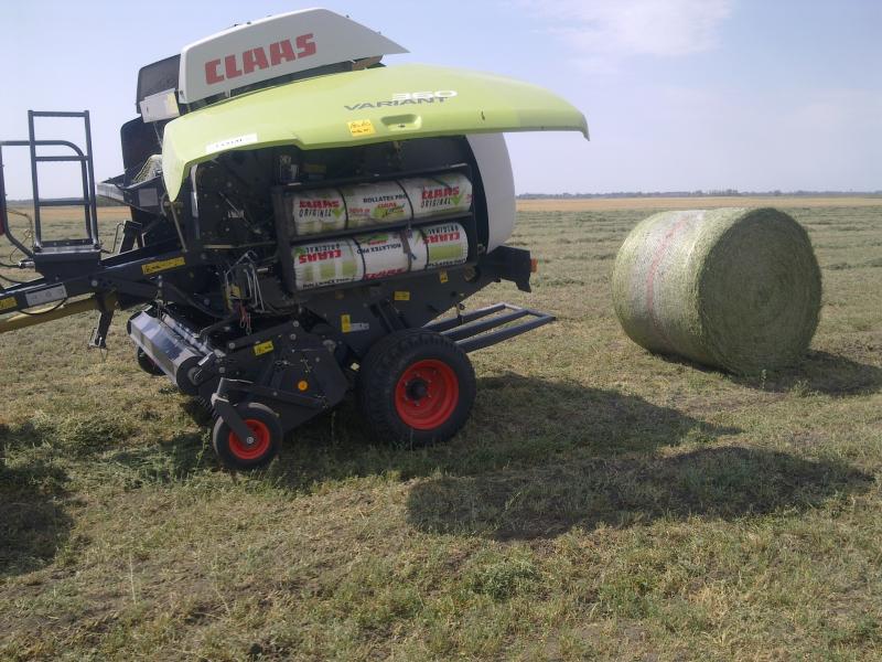

Jól hallottad,hogy claas-éknál nem gond.Ssok olyan bálázó helyett báláztam a nyáron akik nem bírtak a pici szalmával(Pl:árpa)mit kezdeni.Én a variantal toltam neki(13-14 km/h)hogy valami legyen a rendfelszedőben mindíg.És semmi hiba,40 fok pici rend,és ette csak toni kell neki,amit a traktoros kibír az ülésben

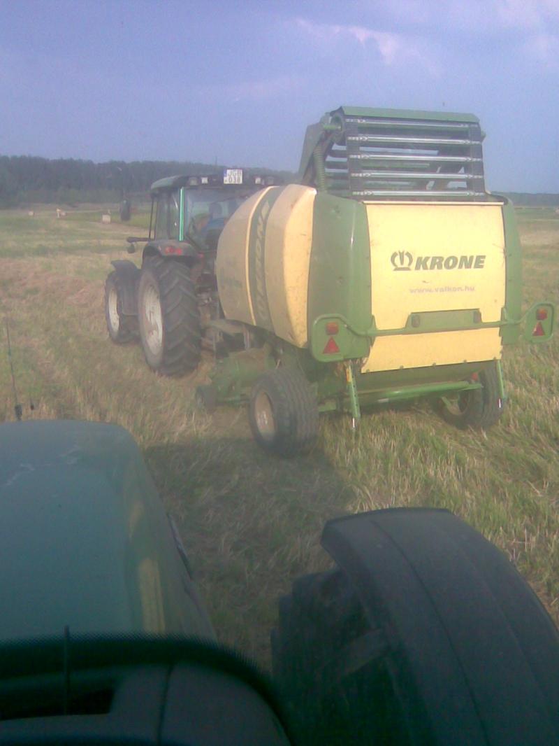

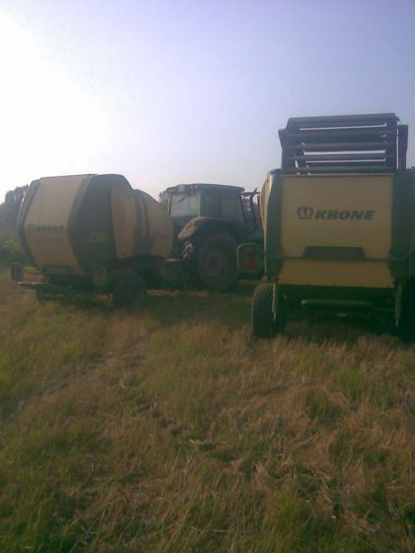

Egy cégnél most vettek zsír új Krone körbálázókat és nem tudnak csak éjszaka bálázni, gondolom a gyenge szalma közre játszik, claasnál ilyet nem halottam.

Nem bár nyomást állítasz??Tegyél már fel egy fotót a bálázódról.

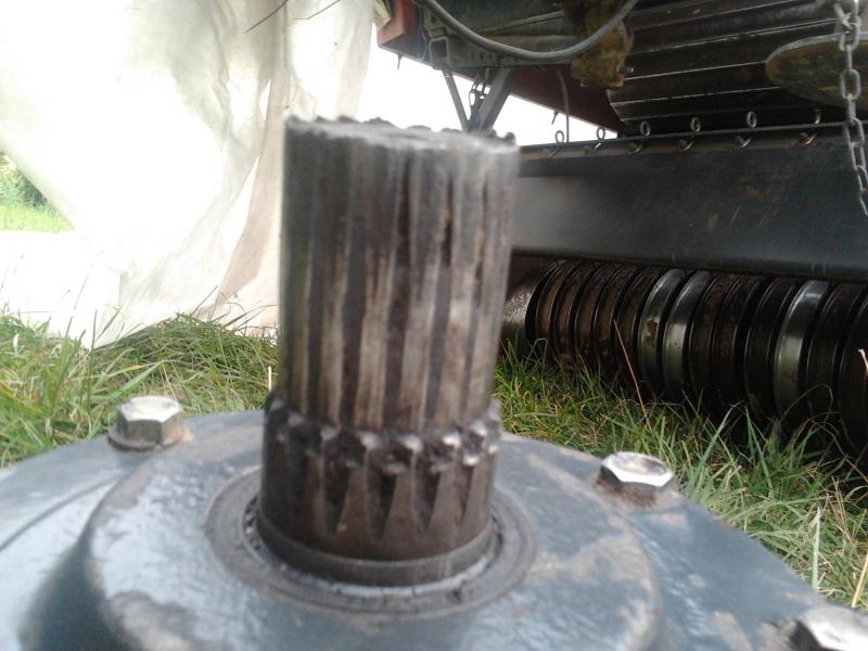

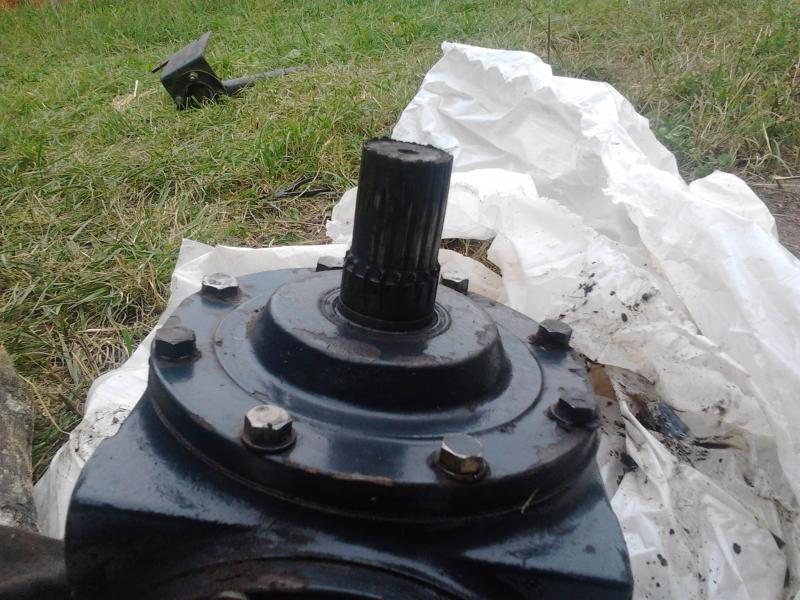

Kinyomoztunk mindent!
Válasz #1795. hozzászólásra

Ez gyenge fos anyagból van, azért ment le a borda, csináltassál keményebb anyagból!!
Válasz #1794. hozzászólásra
Válasz #1791. hozzászólásra
