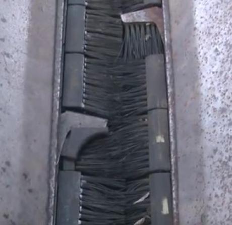

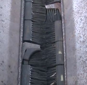

Szárzúzó kések is jo kopottak. Ez 3 késes alul, 2/3 kopott, hajtásonként van rajta 1-1 ujszerű.

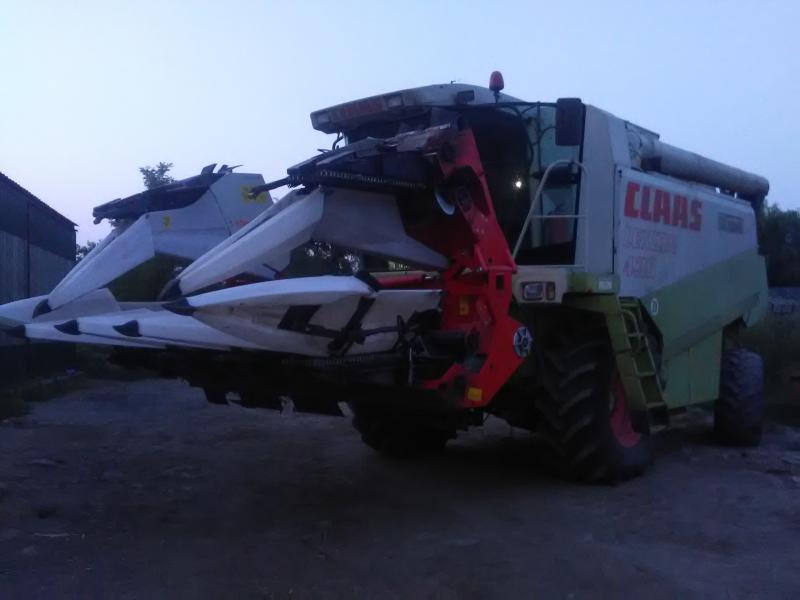

Ma kipróbáltuk az újdonsült adaptert napra betéttel naprába.
A korábbi kijelentésemet, miszerint bármiféle átszerelő készlet nem veheti fel a verseny egy igazi napraforgó adapterrel visszavonnám.
Ha nem magam próbálom ki nem hiszem el. Hihetetlen mennyire jól ki van találva ezen az adapteren. Mintha egyik másodpercről a másikra eltünne a szár alsó fele és csak eldől a fejjel a csonk. Letoltunk 7 hektárt, igazi jó zöldség volt sajnos, valamiért nem müködött benne az expressz. Egy fejet se dobott fel a ferdére, és össz vissz 2 fejet rakott ki az asztal oldalára. Nem volt szétspriccelt fej a szélvédőn, előre kidobott fej. Le a kalappal.
6 sorból 5 ilyen szépen dolgozott, egy sumákolt közülük, egy szélső. Az valamiért nem vágta olyan szépen, szinte mindet lerángatta.
Beállítva ugyan ugy volt mint a többi, semmi eltérés. Kések épek és élesek.
A lehúzó kések között bő 1 cm hézag van az elején, azok nem gondolnám hogy lerántják, meg a többinél is hasonló a hézag.
Mi lehet a hiba?
Valaki találkozott már ilyennel?
