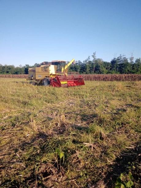

Válasz mtz1221 #1667. hozzászólásáraEz a verzió úgy szar ahogy van mert sok szárát visz be még van amikor a szár előre dől ki nem a csiga felé és annak vége. Sőt még a napraforgó betettel is látni ilyet konbajnbol de hát nem tudsz mit csinálni ,egyébként én mind a két törőhengert leveszem.

Válasz mtz1221 #1667. hozzászólásáraIgen így is lehet, de ez a megoldás nem annyira jó mint a betét és a henger továbbá egy lánc levétele. Az én verziómnál fentebb vágja el a szárat a kés és sokkal kevesebb a szórás azt tapasztaltam. Nekem is az első év az hasonló verzió volt de vettem betétet nem nagy pénzért és azzal sokkal jobb. Amúgy köszi a képeket, de ez a verzió sokkal több "mókolással" is jár.smile thumbupcool

Válasz Gumóka #1664. hozzászólásáraÉn leveszem az egyik fosztó hengert kompletten a tengelyére van csináltatva egy nagy dolomit hogy ne tekeredjen fel rá a gaz meg a napra szára sem, és akkor nem húzza le a szárat csak a kés ami a betéten van elvágja azt és csak simán beleesik a tányér a csigára. Ebben a formátumban nem sok potyog le a napra szemekből, és kevés a szórás. smile thumbupcool

Válasz Ares 826 #1662. hozzászólásáraÉn ebbe szoktam tenni a napraforgó betéteket , de a zuzóról nem veszem le a meghajtó láncot/ első éven levettem/ és igy kb 50 cm csonkot hagy teljesen felemelt asztalnál, nem 120cm est mint a nas . De ugye valószínű többet szór mint a nassmile unsure.

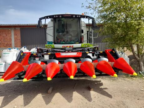

2021-09-20 21:13:14
Válasz szanberg #1637. hozzászólásáraLe akarjuk,de idén lehet úgy se sokkal több csövet ránt le mintha fenthagynánk...

Válasz Ares 826 #1636. hozzászólásáraIdén ez csak egy drága szárzúzó! smile sweatdrop
#1637 szanberg
2021-09-19 16:58:28
Válasz Gazda12 #1632. hozzászólásáraAzért elől a szögvasat vegyétek le előttesmile rolleyes

2021-09-16 15:10:31
Jövő héten próba! smile biggrin
