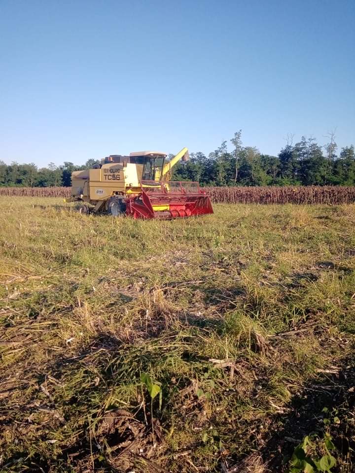

#1663 R Sándor
2021-12-25 22:16:59
Válasz Ares 826 #1662. hozzászólásáraÉn ebbe szoktam tenni a napraforgó betéteket , de a zuzóról nem veszem le a meghajtó láncot/ első éven levettem/ és igy kb 50 cm csonkot hagy teljesen felemelt asztalnál, nem 120cm est mint a nas . De ugye valószínű többet szór mint a nassmile unsure.

#1658 R Sándor
2021-12-25 21:16:51
Válasz Ares 826 #1657. hozzászólásáraNem nagy gazda vagyok . Egy mfka 5 soros sa asztalom van , claas felfogatással, e 514 ferdére passzpol. És egy 4 soros hsa asztalt keresnék szintén ilyen felfogással és lehetőleg felső hajtással. Egyébként CASE IH 521 - es kombájnom van és szerintem az 5 soros hsa sok lenne neki mert annak előrébb esik a sulypontja.

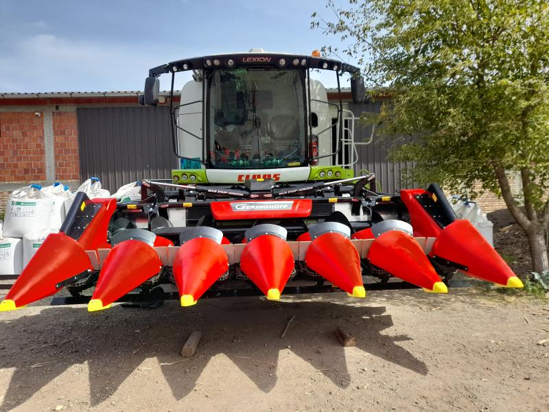

#1645 Gazda12
2021-09-22 21:51:24
Mais Star Horizon kipróbálva,(fél munkanap) de TÖKÉLETES!!!Kicsit féltem de semmi csőpattogás! Zúzása is kitűnő 11.5 km/h-nál is pedig öntözött kukoricaról beszélünk!!Remélem marad is a véleményem évekig smile thumbupsmile thumbupsmile thumbupsmile thumbup
