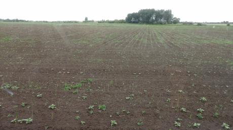

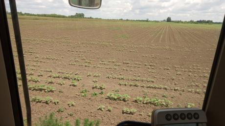

Válasz gcastle #2799. hozzászólásáraMost az én 20 ha. Napraforgó táblám is hasonlóan néz ki. Úgy saccolom hogy 55-60% kifog menni. Ha úgy döntenék hogy újra vetem, de már kukoricával, szerintetek lessz még valami belőle, van még pár zsák 320 as fao. Vetőnagom. Leghamarabb 06.04-én tudok rámenni, talán.

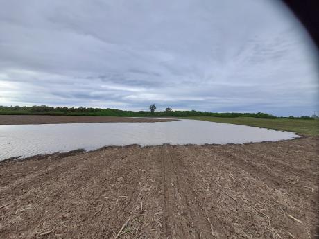

Válasz sanyi1965 #2837. hozzászólásáraMaradok a nem vetésnél! Tegnap tudtam utoljára szankció mentesen módosítani a kérelmet, megnéztem a területet, még mindig járhatatlan! Ugar lesz! Hideg van, ami kint van az sem úgy fejlődik, óriási a lemaradás a növényeknél! Nagyon szeszélyes az időjárás, és egy esetleges korai dér még tenne is rá egy lapáttal...

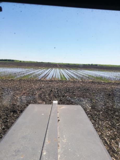

310 FAO s kukoricának mennnyi esélye van beérni ha június 10 körül sikerülne elvetni?

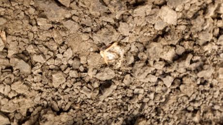

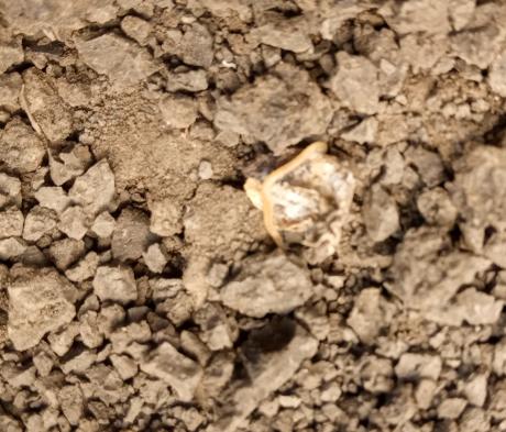

A magon az egy drót féreg, nem a csíra:

Válasz Földönfuto #2797. hozzászólásáraÉn ápr.25-26 án vetettem. Azóta közel 130mm esőt kapot.
Válasz TYLLA46 #2796. hozzászólásáraSzép.Az enyém ápr.28-án lett vetve,de szinte semmit se nőtt,sovány 3 leveles,a barkó is megrágta rendesen.A hét végén utazgattunk vagy 700 km-ert az országban,de ilyen nagy kukoricát nem láttam,mindenütt nagyon gyengék,legalábbis amit én láttam.
Minden tavasszal kezdődik a vita, mikor van túl korán, mikor fázik meg, stb.
Korai vetés - 04.11- 6-7 leveles, és nem látom, hogy kár érte volna...
Válasz R Sándor #2787. hozzászólására 8 soros Väderstad direktvetőgép, talán dupla sebességgel lehet húzni, mint a hagyományosat.
