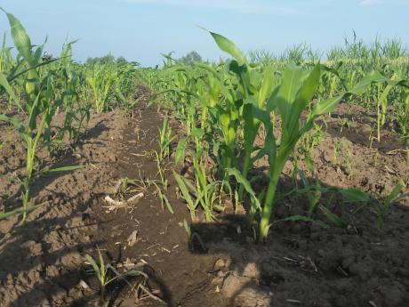

Válasz CNHS #5921. hozzászólásáraSzerintem azért mert a tavaszi szántással több nedvességet forgattál ki a talajból... Ha szárazabb a talaj tehát kevésbbé nedves, akkor melegebb is ! Ha melegebb, akkor nincs lilulás... Lehet néhány fok talajhő is befolyásolhatja...
Megosztok én is egy észrevételt.
Több év óta Ádengózok, nem szokott lilulni a kukorica.Álltalában elővetemény búza, amit Grand Star Super-rel gyomírtózok.
Most tavaszal minden táblám sötétkék volt pár hétig, csak egy nem.Ezen az egyen a sok talajvíz végett csak tavasszal tudtam felszántani vetés előtt,és kukorica volt az elővetemény.Valamint Kétszer mentem rajta el kombinátorral míg a többin csak egyszer.Ebben a táblában nem volt lila tő, de a hibrid és a műkaki az ugyan az volt mind az összesben.
Szerintetek Mitől nem lilult be mint a többi?
Most már mind szép zöld.

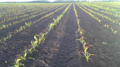

Nem tudja valaki a kukorica levele miért lilul és a levél végei száradnak el???

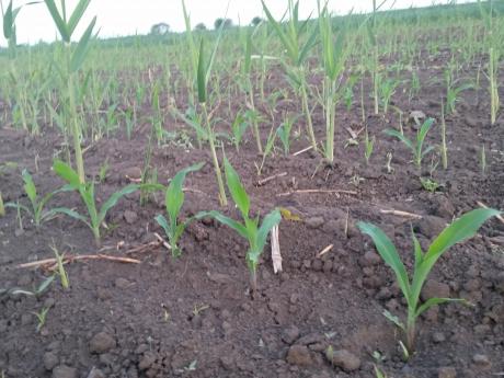

Válasz Mokári Ádám #5918. hozzászólására
Itt meg egy kis talaj miatti különbség és vaddisznó kártétel
Balra adengo jobbra laudis.

Válasz Salas #5906. hozzászólásáraEz hidegben előforduló pillanatnyi foszfor hiány . Kinövi , nem tudsz vele mit csinálni.
Válasz sanyi1965 #5909. hozzászólásáraÉn is attól tartok hogy hogy van összefüggés az Adengo és a P hiány között. Volt már kukorica ugyanide vetve és akkor nem volt olyan hogy a jobb területen legyen a kukorica visszamaradva.
Lesz ebből még valami egyébként, vagy keresztet lehet rá vetni?
nálunk is fura dolgokat látok adengózott területeinken.olyan érzésem van gátolja a tápanyagfelvételt.eső lehetett volna több is rá.a volt tanya helyen meglátszik hová öntötték ki 50-éve a szappanosvizet.vélemények?
Válasz Salas #5906. hozzászólásáraFoszfor hiány! Illetve olyan a talaj még ha adtál is neki elég foszfort, hogy nem tudja felvenni...
