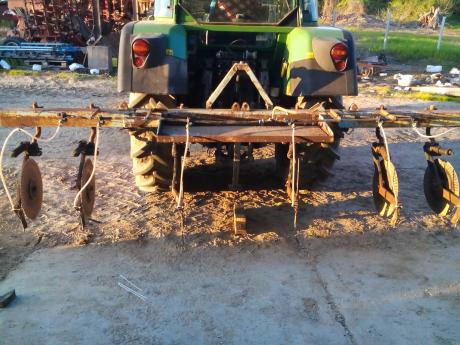

Válasz cimbike. #985. hozzászólásáraEzzel amit összeraktam.
1000 literes fronttartály régi permetezőből, egy 2 hengeres membránszivattyú, egy manuális de elektromos nyomásszabályzó, a szórófejtartóban meg teejet lapkák, amik a nitrosolos fúvókáimban vannak

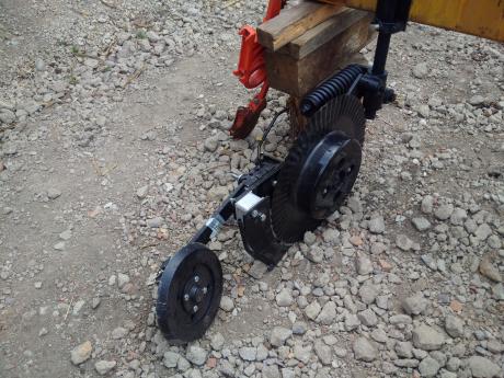

Válasz tajbor89 #971. hozzászólásáraAz én csoroszlyám ilyen.
Válasz tajbor89 #966. hozzászólásáraMilyen tárcsák ezek?Lehet kapni valahol,használtat?

Válasz tajbor89 #968. hozzászólásáraDe mi a kijuttató technológiád???milyen pumpa?
Mivel szabályzod a mennyiséget?

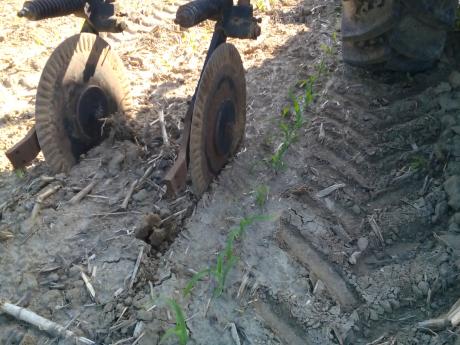

Válasz cimbike. #969. hozzászólásáraviszont szerintem közelebb ne járasd még rtkval sem mint 15 centi, domboldalban meg kanyarban még így is necces...
Amúgy működik jól, nem tudom kell e záró, ha nagy eső esik ma éjjel akkor csinálok rá, ha nem akkor húzom
Válasz tajbor89 #966. hozzászólásáraEzekhez a csoroszlyákhoz, hol és mennyiért lehet hozzájutni?
Válasz tajbor89 #968. hozzászólásáraMi is ugy csinaljuk. Egy fuggesztett 600as permetezot aldounk fel. Kb a mi csoroszlyank is hasonlo, csak nekunk lesz zarotarcsa is.
Válasz cimbike. #967. hozzászólásáraA vegen 6os pneumatika cso van kicsi a keresztmetszet megfogja a membran,azzal nincs gond

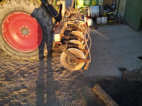

Válasz tajbor89 #966. hozzászólásáraElég jól sikerült! A forgóban a csepegést h oldod meg?

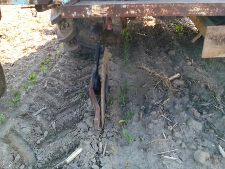

Ilyen lett

Válasz tajbor89 #956. hozzászólásáraEgy képet tehetnél fel a kijuttató részről. Valami lezáró egységen nem gondolkodtál, nem marad nyitva a csík?

Csinálok egy side dressert (nem tudom van e magyar neve), elvileg ma estére elkészülök vele.

Kb 15 centire tettem a sortól a tárcsákat, meg van mögötte egy keskeny csoroszlya, szerintem ez már nem fogja bántani a növényt.
