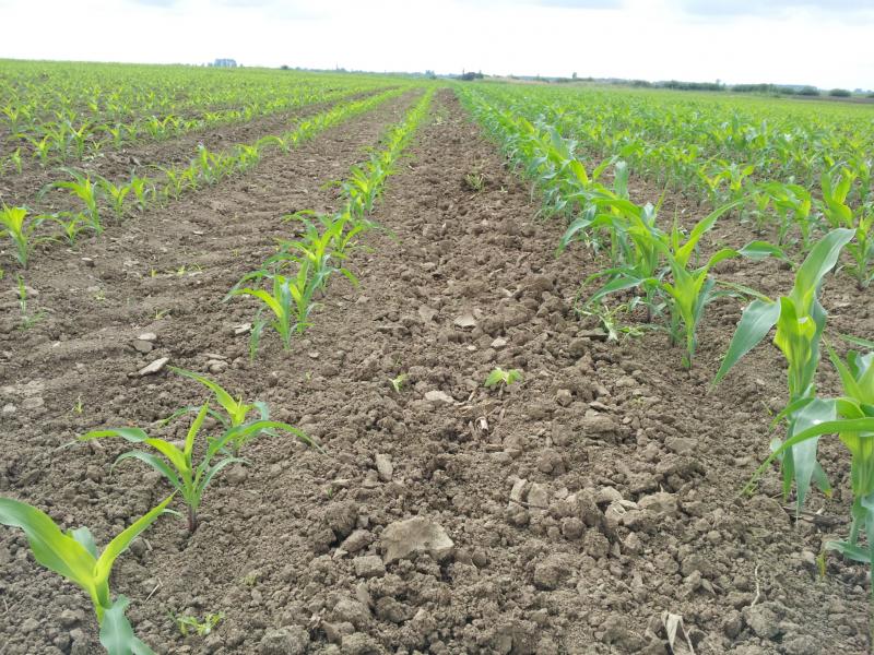

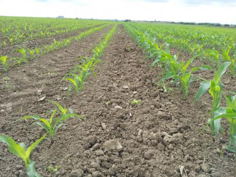

Nekünk NPK-t kapott 150 kg-t sormellé, holnap ha lesz idő csinálok képet. Szerintem elég látványos.

Nekem most idén kiderül ha van különbség mivel a monosemmel sormellé ment 2mázsa pétisó illetve yarabella mert mindkettőből volt, ahová meg a white vetett oda ugyanennyit alászórtunk. Persze majd 100kg hatóanyag megy sormellé állományban vagy kéthét múlva-június elején kb és ez lesz a lényeg. Komplexet meg ősszel kiszórtuk talajba dolgoztuk 200kg 3x15 és 10-26-26 volt melyik hová jutott.
Amúgy itt még kisebbek a kukoricák később is tudtunk kezeni az is látszik.
Ja meg a 7leveles kuki amikor megerősödik térdig ér ezek igen hamar kirakták a kis leveleiket
