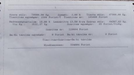

V.ki ki tudná számolni, hogy mennyi lenne a végösszeg? Csak azért érdekelne, hogy ugyanaz lesz e a végeredmény!
700q kukorica, 18-as vízzel 13,5 re szárítják, 3% szeméttel,
tisztítás 1500ft /t
víz 65ft/q/víz%
4400Ft/q+ kompfelár

Válasz istvanppp #6793. hozzászólására
A 64367,63kg készáru * 49,28=3172036,8064Ft. ebből lejön a 334604+áfa = 424947,08
Mindösszesen kapsz: 2747089,7264 Ft.
tisztítás 1500ft /t
víz 65ft/q/víz%
4400Ft/q+ kompfelár

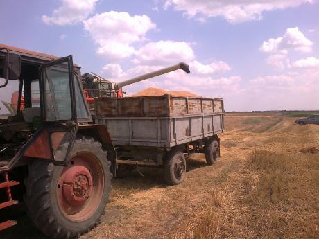

Válasz Szem Howkinsz #6787. hozzászólásáraTegnap raktam egy kocsit púposra,és mai mérés szerint 78q!púposan!arra nem fért volna 1q sem,nem hogy még 8!

Válasz Szem Howkinsz #6787. hozzászólásáraEz csak 1,5 hektár!A többi földön mi van?Tök?
Válasz Gatti #6783. hozzászólásáraÍgy volt pupos volt ugye ,hogy rámegy nem hazudok

Válasz Szem Howkinsz #6776. hozzászólásáraEttől sokkal nagyobb magasítóval max 85 szokott lenni, de akkor már csorgós.
Válasz Szem Howkinsz #6781. hozzászólásáraAkkor írd be a keresőbe!Kukorica fajsúlya!
Válasz broll79 #6775. hozzászólásárapedig felmegy , nekünk is ilyen van és volt már rajta 80-85 mázsa kukorica. De akkor már igen csak megvan púpozva.
De búzából rámegy 90 is :)
Válasz Szem Howkinsz #6780. hozzászólásáraA + víz csak 3q!!!Akkor is csak 75q!!
Válasz medikus #6779. hozzászólásáraAttól ,függ,hogy 16-vagy 25 víztartalma?
ÉN úgy tudom egy m3-7,6-8,5 közt van !
De ezt mérték nem én találtam ki ! Kombánjos földön kellett az első hajtás,mert csak hátsó kerék kapart ,de ment mint a paripa
Válasz medikus #6778. hozzászólásáraAkkor ne hidd el ! Ez régi kép annyi volt 18 víztartalma volt
Válasz Szem Howkinsz #6776. hozzászólásáraA 10.4m3 szorozd be 7.2 fajsúllyal! Az mennyi?
Válasz Szem Howkinsz #6774. hozzászólásáraAnnyi biztos nem volt!Nem is látszódik benne!
Válasz broll79 #6775. hozzászólásáraEzen csodálkozom én is, én kettőt húzok, és 145-150q között szokott lenni rajtuk összesen.
Válasz broll79 #6775. hozzászólásáraHidd el annyi volt rajta 110cm magas a megasítója ,,,4,3 m x 2,2m=olyan 10,4 m3
Válasz Szem Howkinsz #6774. hozzászólásáraArra a pótkocsira nem igen megy fel 86 mázsa szürke
Elárulom 86 mázsa volt sok vagy kevés,egy Szőkének és 6,5 t pótkocsinak teljesen teli volt ,de nem csöpögött lefelé :-D
Válasz Szem Howkinsz #6772. hozzászólására75q
Válasz medikus #6771. hozzászólásáraNem :-D több
Válasz Szem Howkinsz #6770. hozzászólására72q!
