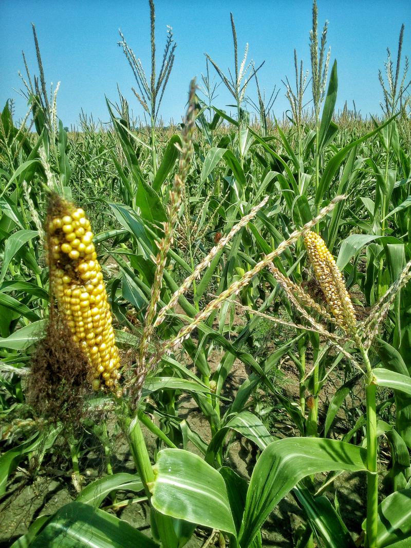

Válasz mtz1221 #14624. hozzászólásáraA második kép az nálunk extra termésnek számít idén.Olyan földeken,ahol a hülye is tud normális évben műtrágya nélkül 8-10 tonnát.

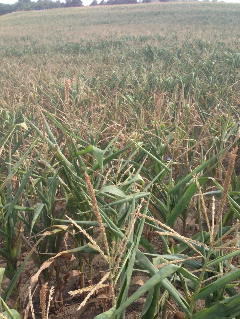

Válasz mtz1221 #14621. hozzászólásáraarra az elégettre nem írtam átlagot szerinted akkora "csövön" mi lett nem aszályos? Inkább le sem írom! Amúgy aki nem mély földbe és lazítva vet kukit az vessen magára... HA nem oda vetem a kukikat kampec... Olyan mint amiről a második képem van.. értékelhetetlen!

Válasz borda77 (Joe) #14615. hozzászólásáraKöszi az útmutatást. Jól néz ki az első képen, de másodikon levő kukoricát nem nagyon szeretném ha nálam lene. Igaz kavicsfoltokban ilyen volt, de a töbje szerencsére nem.

Válasz Sk Laci #14613. hozzászólásáraNekem volt idén 0023. Normál földben Ilyen volt:
Ez pedig elégett helyen... Ott ahol a DKC 5276 és a 4943 közepesen termett a pio 0023 ilyen volt:
HA piot akarsz akkor 9903 inkább az nem volt rossz és a vize is sokkal jobb. De én azt mondom az idei év után csak dkc...
