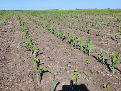

Válasz Gatti #21825. hozzászólásáraÁprilis 14. Ez a terület 5 ak homok tavaly 5t/ha tudott ez a harmadik éve hogy ez a talaj nincs szántva csak tárcsa lazítás. Csak teszt hogy lesz e valami különbség. Van ég egy reőszebb talaj ott van kontrol is.

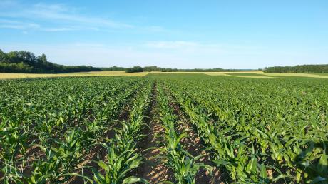

Válasz blsjela #21821. hozzászólásáraszép tiszta és elég fejlett az állomány, mikori vetés?
Mi multhét hétfőn vetettük de már 3 leveles, gyorsan fejlődik.

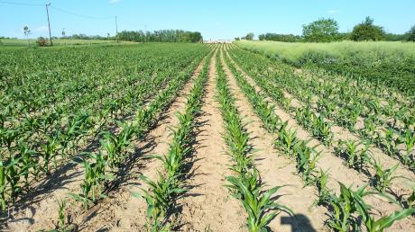

Egy kis vegyes pio .
utolsó kép az 27 én készült .
27.én kapott 200kg 27% ost sorhoz betöltve este 10mm eső. Ma meg kapott 5l/ ha fitohorm kukoricát.

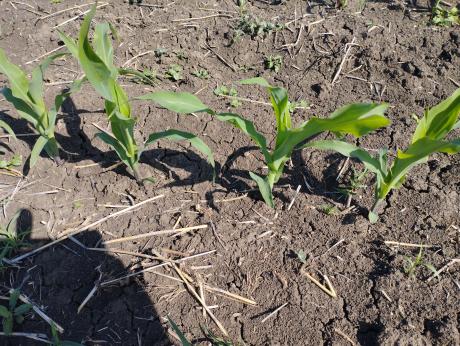

Válasz lakatos gabesz #21858. hozzászólásáraMert túl mélyre ment és őssze tolta a szármaradványt .
Válasz blsjela #21857. hozzászólásáraMiért kellett feljebb venni a csoroszját?
Válasz Ganajos #21856. hozzászólásáraA hiányra gondolsz? Az a rész nem volt szántva és az spc műtrágya csoroszját átt kellet rakni egyel feljebb. Sosem használok fertötleníőt minimális a barkó és a bogár is.
Válasz blsjela #21852. hozzászólásáraAhol másodikra, vagy harmadikra megy, nem raktál fertőtlenítőt?

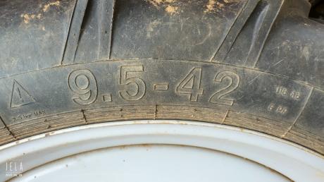

Válasz mtz1221 #21853. hozzászólásárahttps://auto.jofogas.hu/csongrad/Muvelokerek_9_5_r48_mtz_zetor_126358731.htm
Válasz uff #21842. hozzászólására230/95R48 (9.5R48)
Válasz Ganajos #21849. hozzászólásáraFitohorm megy majd most rá. Igen ez a 3 év hogy kukorica . A nagyobb táblánál meg a második . Vetés kor is 27% ment ki . Van kisérlet a videón szereplő parcellában ahol nem volt szántva csak tárcsa lazítás gruber ásóborona és vetés . Az külön lesz szedve majd .
Válasz uff #21850. hozzászólásáraKb 2009 be vettük a kereket . Nem tudom hol már olyan rég volt.

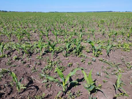

Elővetemény is kuki volt? Lombtrágyát mit adsz neki?
Válasz Ganajos #21846. hozzászólásáraHagyományos . Szántás, spc 6fs vetés 75e szem .200kg vetés kor 200 kg most . És most még kap majd lombtrágyát .
Válasz blsjela #21844. hozzászólására
Válasz blsjela #21844. hozzászólásáraNagyon szép állomány
Milyen technikával/tápanyaggal dolgoztál?
Válasz uff #21842. hozzászólásáraEz van fent .

Válasz blsjela #21841. hozzászólásáragratula, megnéztem a kerékcserés videód is, milyen méretet váltassz milyenre, nekem 1221.2-esen 480/85 r38 van , nem kapok hozzá csere felnit...

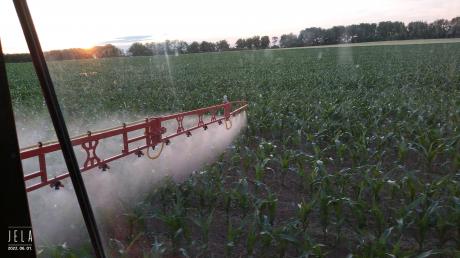

Jelenleg ilyen, ma permetezve. Pár nap és kaja a kapát, jó lenne neki vagy 20mm csapadék.
