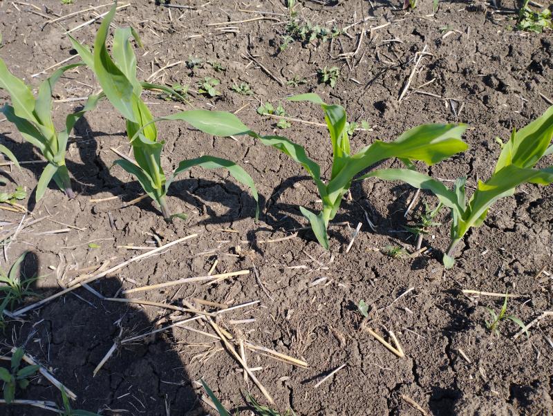

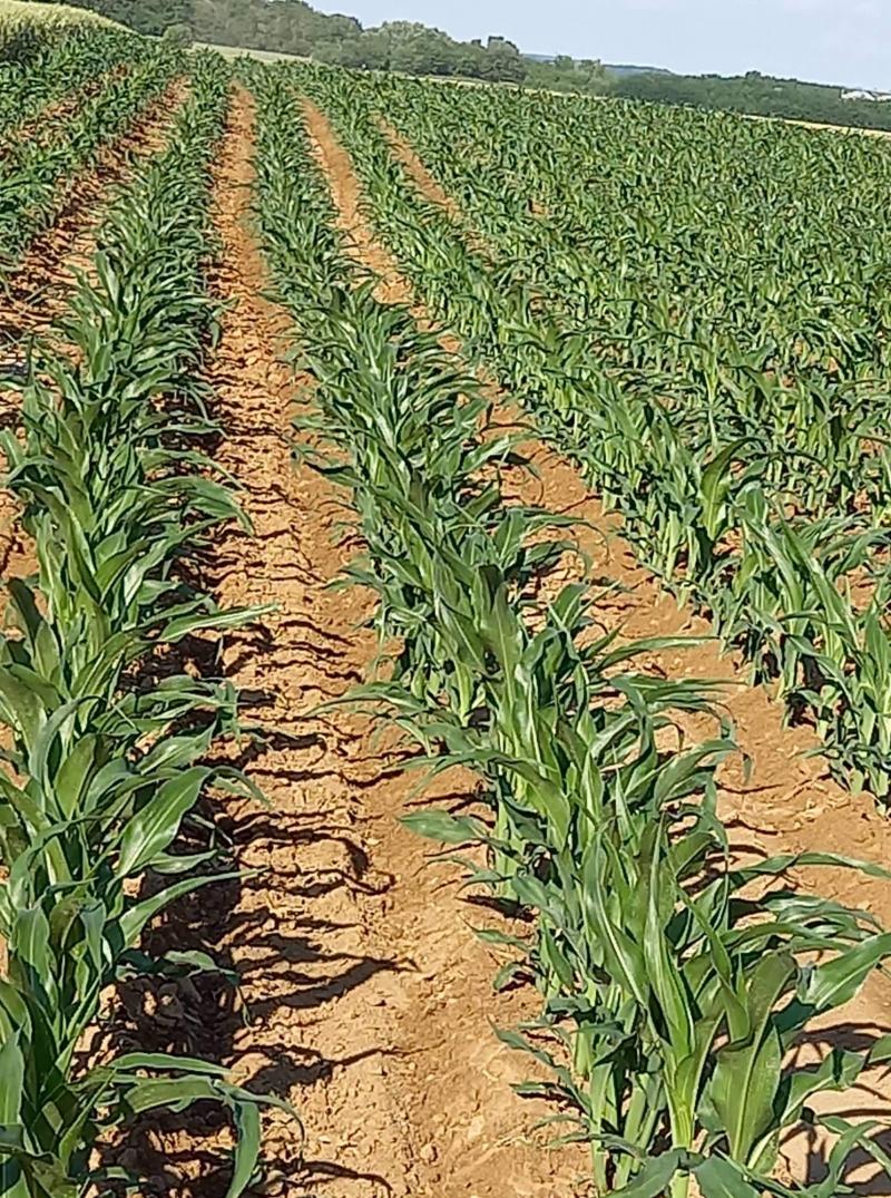

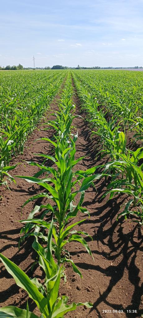

Válasz TYLLA #21874. hozzászólásáraKép adja rosszúl vissza vagy kicsit világos hiánya van. ? 3 napja ekkora volt az enyém. Kapott utoljár 5l/ha fitohorm kukorica lombtrágyát meg is látszik már rajta .

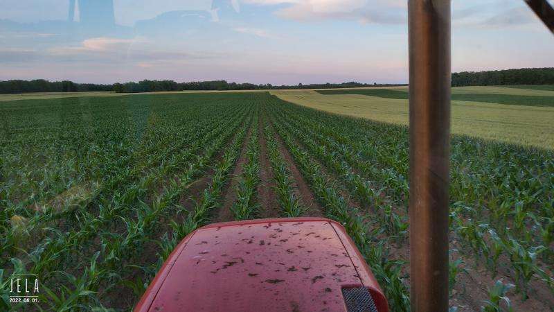

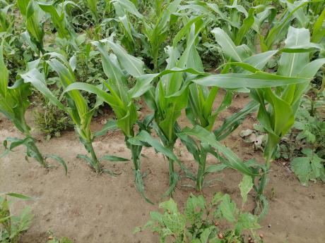

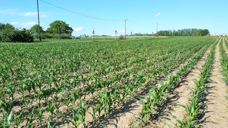

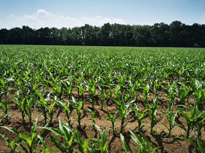

Válasz Gatti #21867. hozzászólására27én én végeztem estig nyomtam de megérte mert másnap jőtt 8 mm . Ma végeztem a lombtrágyával is fito kukoricát . Első 3 kép a korai vetésű 430fao.az utolsó azok a 330-370 ig a képen látszik mindegyik fajtának más a levele.

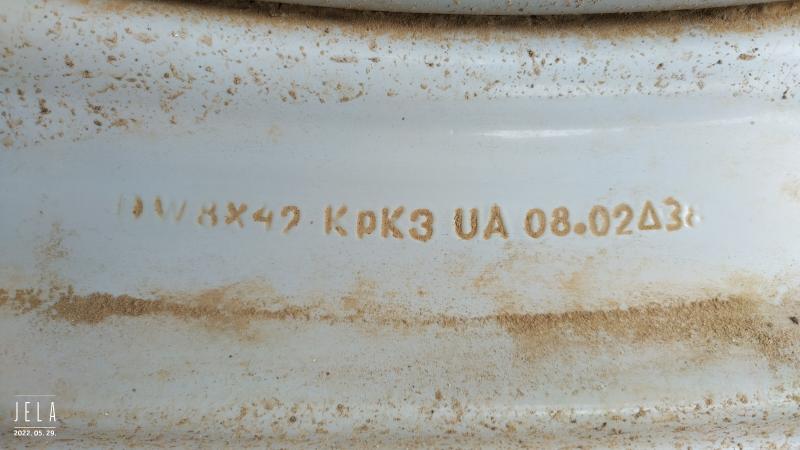

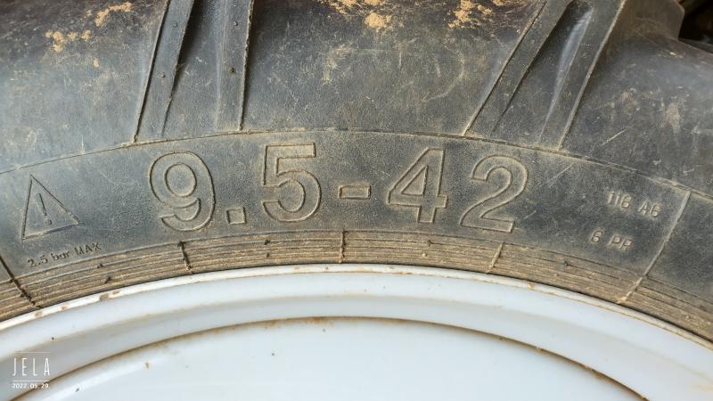

Válasz blsjela #21841. hozzászólásáragratula, megnéztem a kerékcserés videód is, milyen méretet váltassz milyenre, nekem 1221.2-esen 480/85 r38 van , nem kapok hozzá csere felnit...

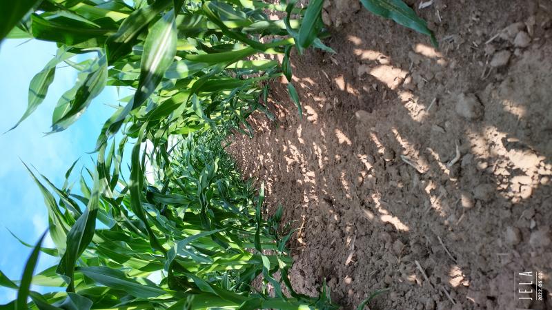

Péntek estére letudva a kukorica töltés 200kg ment mellé. Szombat egész nap 8mm kapott igy jó hogy estig kint maradtam. Egy kis videó ha valakit érdekel az állomány.

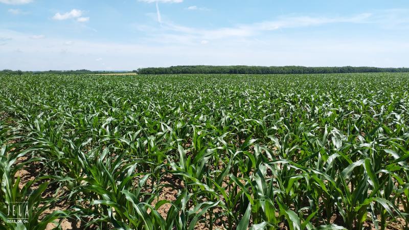

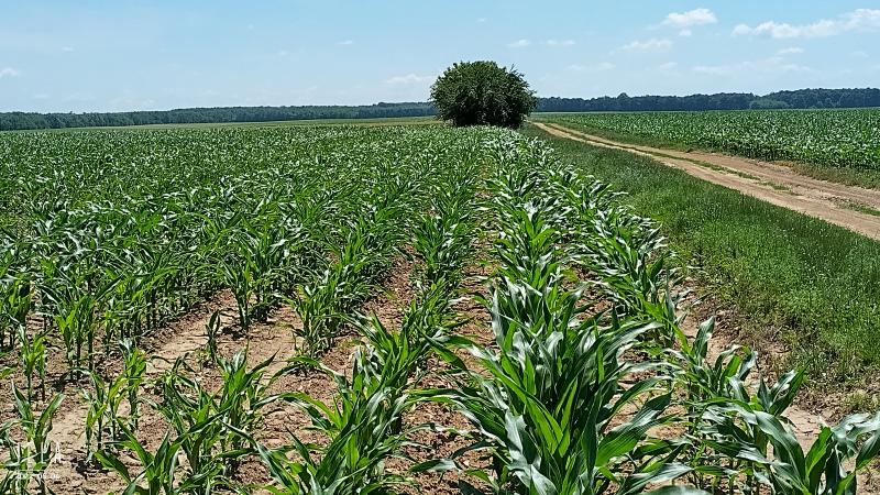

Alakul . 2-3 naponta kapunk 3-5 mm csakadékot is .3 fajta Pio van ebben a táblában és jól látható a fajta jelleg. Más levélzet .

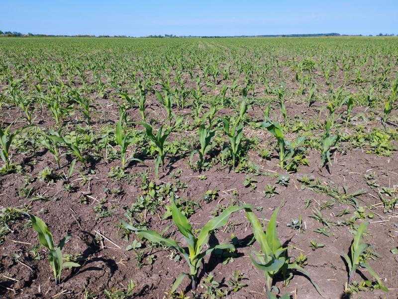

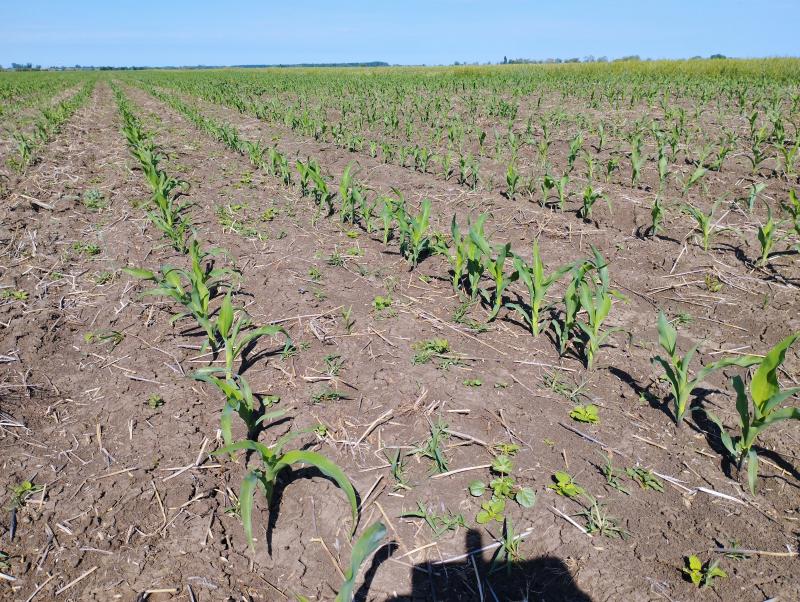

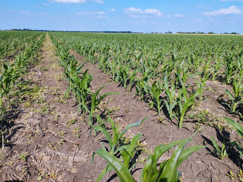

kapálás előtt, még bírja de nagyon kéne az eső.

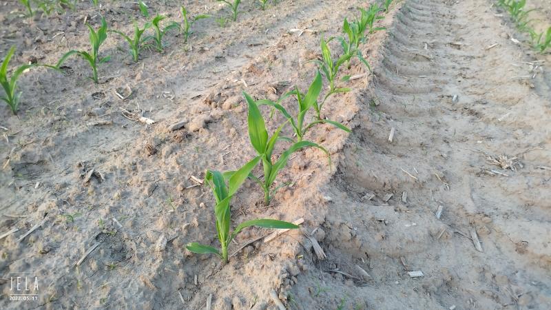

Alakulgat
Homok esőt kapott sokat
Elovetemeny burgonya

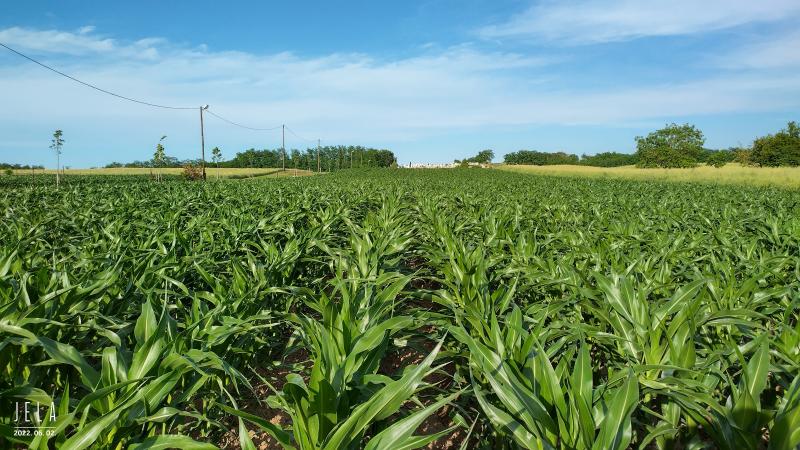

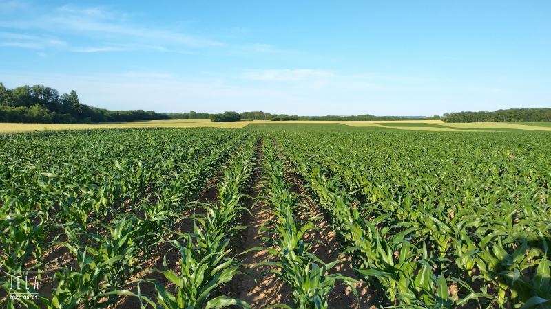

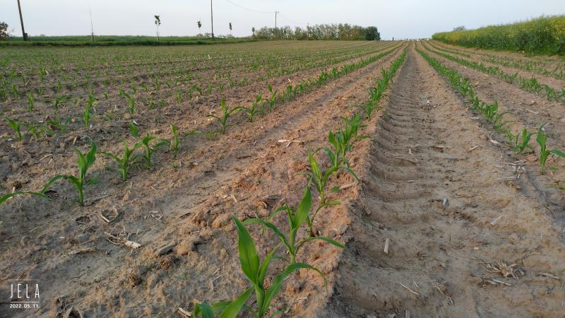

Egy kis vegyes pio .
utolsó kép az 27 én készült .
27.én kapott 200kg 27% ost sorhoz betöltve este 10mm eső. Ma meg kapott 5l/ ha fitohorm kukoricát.

Válasz mtz1221 #21853. hozzászólásárahttps://auto.jofogas.hu/csongrad/Muvelokerek_9_5_r48_mtz_zetor_126358731.htm
Válasz uff #21842. hozzászólására230/95R48 (9.5R48)

Válasz uff #21850. hozzászólásáraKb 2009 be vettük a kereket . Nem tudom hol már olyan rég volt.

Válasz uff #21842. hozzászólásáraEz van fent .

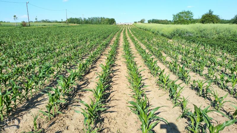

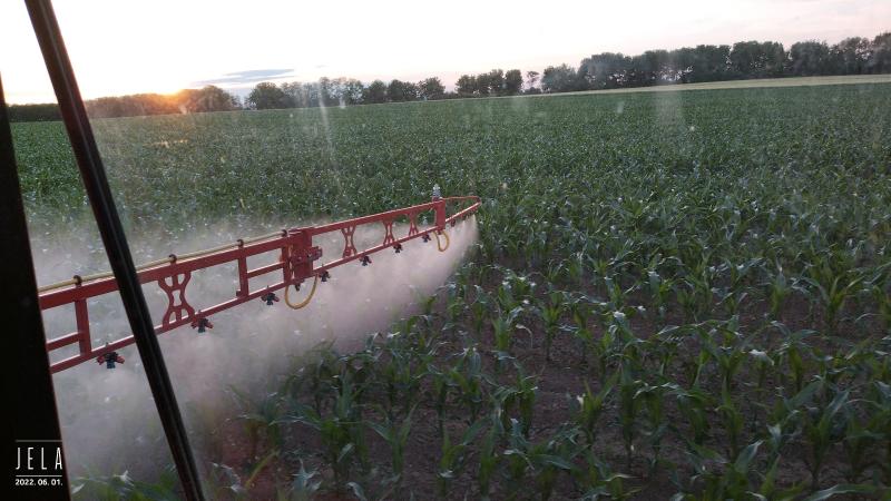

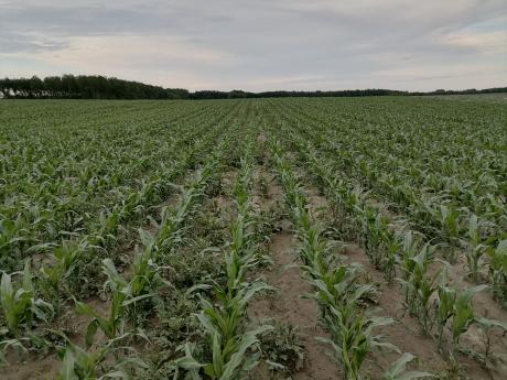

Jelenleg ilyen, ma permetezve. Pár nap és kaja a kapát, jó lenne neki vagy 20mm csapadék.
