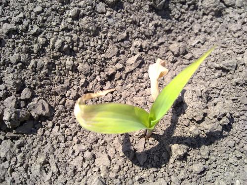

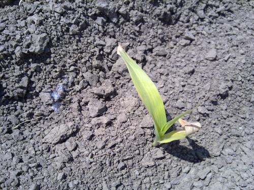

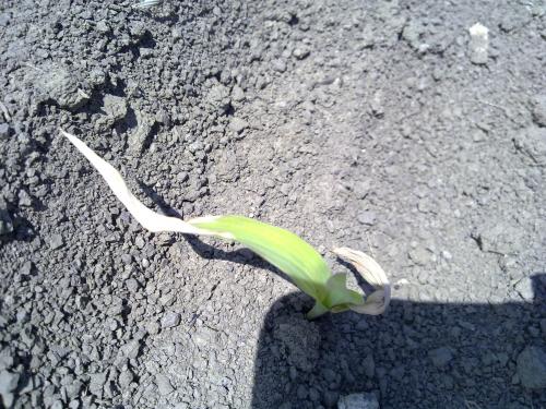

#311 .grün
2011-05-08 18:52:07
pár kép a -2.3 fok után

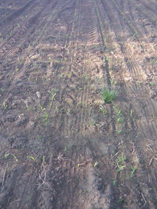

#300 Krisz_B
2011-05-06 18:57:53
Válasz #298. hozzászólásra
Itt egy gazda 2x tárcsázta a földjeit (lehet tarackost akart gyéríteni?) kukorica alá (tizenpár ha) a jó száraz, szeles időben. 10 cm-re kiszárította a magágyat, ebbe vetett 260-as Szegedit + legyűrűsözte. Két hete tette el, az út melletti forgón láttam vagy 3 méternyit kikelve. Eső azóta errefelé csak pár mm esett. Lehet abban bízik, hogy majd egy nagy zivatar beáztatja a talajt, addig meg a gyomokat irtja a táblákról.smile blink
