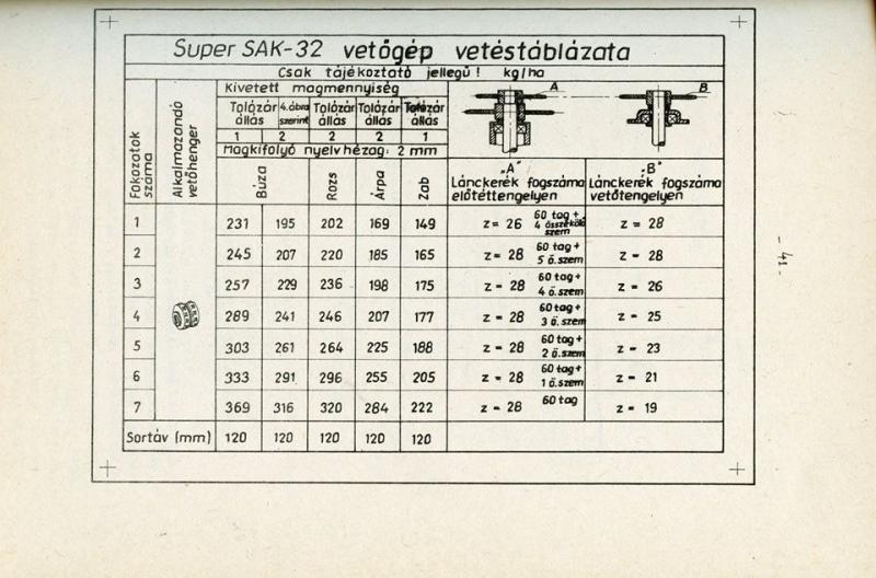

Válasz zsolt720109 #160. hozzászólásáraÜdv mindenkinek!
Találtam egy vetési táblázatot .
A könyv címe amiből kimásoltam
Lajta 32 VNT és Lajta 32 VNC traktorvontatású vetőgép kezelési és karbantartási utasítása
vetési táblázat
