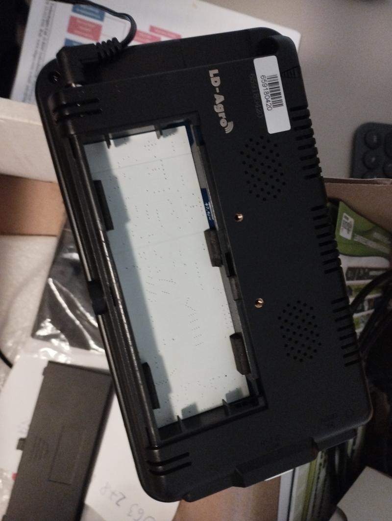

#70 A.I.
2023-09-10 19:18:38
Válasz dave00ster #69. hozzászólásáraHát, aksi nélkül nem biztos, hogy be lehet kapcsolni, még ha töltőn van is.
Ami számomra nem tiszta, eddig hogyan használták, hová tűnt az aksija?
#69 dave00ster
2023-09-10 19:02:08
Még egyszer megpróbálom a képet csatolni. Elnézést a bénázásért.Sorveto
#67 dave00ster
2023-09-10 18:21:32
Üdv mindenkinek!
Egy ismerősöm keresett meg, hogy van egy ilyen sorkövetőjük, de nem tudják bekapcsolni. Már nagyon rég meg van nekik. Hálózati adapterre kötve világít egy LED. De akármilyen hosszan nyomjuk a gombot nem kapcsol be. Láttam rajta egy kis reset gombot. Azzal kombinálva se.
Levettem a hátlapot, a képen látható módon azt sejtem, hiányzik belőle az akkumulátor.
Ennek így be kellene kapcsolnia?
Minden tippet nagyon köszönök, üdv!

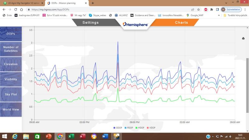

#56 Csera
2022-11-11 10:03:45
Válasz Agronomus #55. hozzászólásáraÜdv !
Nem szabad a DOP értéket nagyon alacsonyra állítani !!!!
Én olyan 4 körüli értéket javasolnék, de ha mondjuk dombok között dolgozol,
lehet, hogy ez is kevés.
Ha kisebb értéket állítasz be, attól önmagában nem lesz pontosabb a pozíció
kiszámítása, annyi történik, hogy egyáltalán nem ad pozíciót a műszer, ha
a DOP értéke meghaladja azt, amit beállítottál.
(Ez mondjuk egy földmérő műszernél normális, mert nem üti le rossz helyre a karót, de egy párhuzamvezetőnél...?? Esetleg ha robotpilótával vetsz, vagy kultivátorozol, akkor van értelme a DOP értékkel foglalkozni.)
Itt egy ábra a különböző DOP értékekről Debrecenben, az elmúlt 24 órából:
DOP értékek az elmúlt 24 órából

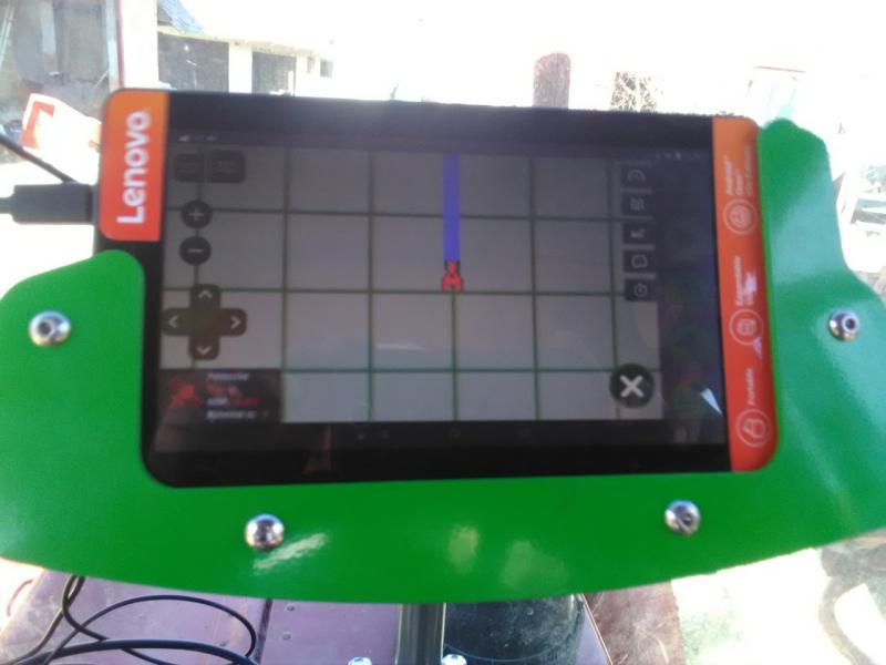

#31 mz/x
2019-04-08 12:17:41
Válasz Szabi. #30. hozzászólásáraSzia Én nem rég vettem egy MachineryGuide DM1 GPS sorvezetőt a Zetor vasnál. Elvileg tudná a 10 cmet de állandóan gyenge a jel vagy rossz. Állítólag azért mert megtört az antennakábel mert oda csíptem az ajtóhoz, küldtek egy másikat Azzal már kb 10 percig jó a jel de utána megint rossz lesz a jel most itt tartok. A tablet tartója szét esett, mert az összefogatást műanyag távtartóval oldották meg amibe metrikus csavart tettek. A rezgést nem bírja.
A tablet kb 5 óra használat után megadta magát egyszer csak elsötétült, majd miután fél óra múlva újra sikerült bekapcsolnom, de kb 15 percig bírta és megint sötét lett a képernyő ebédelni akkor vettem észre, valószínű a kijelző adta meg magát a rezgéstől mert össze voltak futva rajta betűk, persze félóra múlva megint sikerült újra indítani a tablettet. Ezek után felteszem a kérdést, hogy az antennában is biztos szétrázkódott az elektronika. Igaz Én MTZ-ben Meg T16-osban használtam most már nem tudom használni. Mikor Meg rendeltem kétszer is rá kérdeztem, hogy az MTZ-ben lehet e használni. Persze mindent ígértek, csak vegyem meg. Most úgy van nem akarják vissza adni a teljes árat mert a tartó egységet kijavítottam átmenő csavarokkal raktam össze. Valakinek van tapasztalata MTZ-ben használt sorvezetővel?
