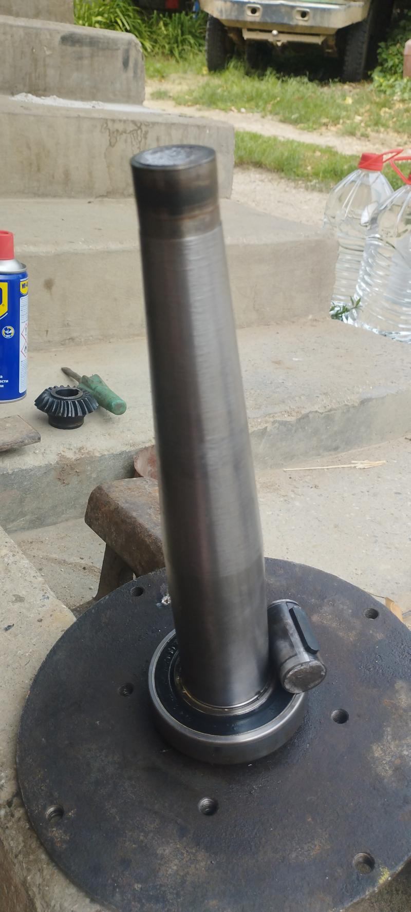

#233 Jakabjóska
2025-10-14 11:49:40
Válasz mtz1221 #232. hozzászólásáraLefotóztam a másik kettőt is, ezen sem látok csavarodást
#232 mtz1221
2025-10-14 01:20:47
Válasz Gumóka #229. hozzászólásáraNem sérti ez így sem, pár hold után kifényesedik annyira, hogy megy gond nélkül. De ezt csak azért hegesztem mert van még 10 hold napröm amit leaiarok kaszálni, csak annyit bírja ki.smile cursing

#225 Jakabjóska
2025-10-13 18:36:21
Válasz mtz1221 #222. hozzászólásáraTaláltam képet, ide teszem, nem az MTZ-hez. Szerintem nincs megcsavarodva a csonk
#224 Gumóka
2025-10-13 17:42:45
Válasz mtz1221 #222. hozzászólásáraAz rk, ami fix tányéros, a szélén kopik.
Ahol a szája vansmile laugh
De majd estére gép elé ülök, hátha megvan még a hibás darabról a kép.
