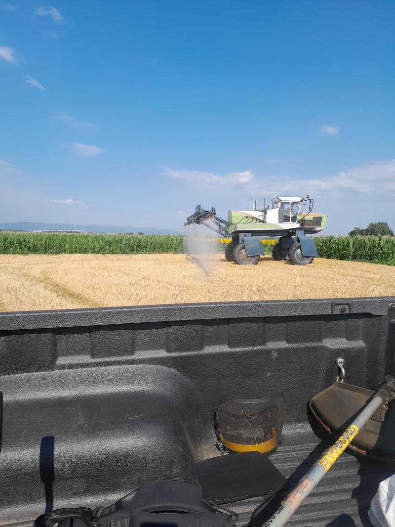

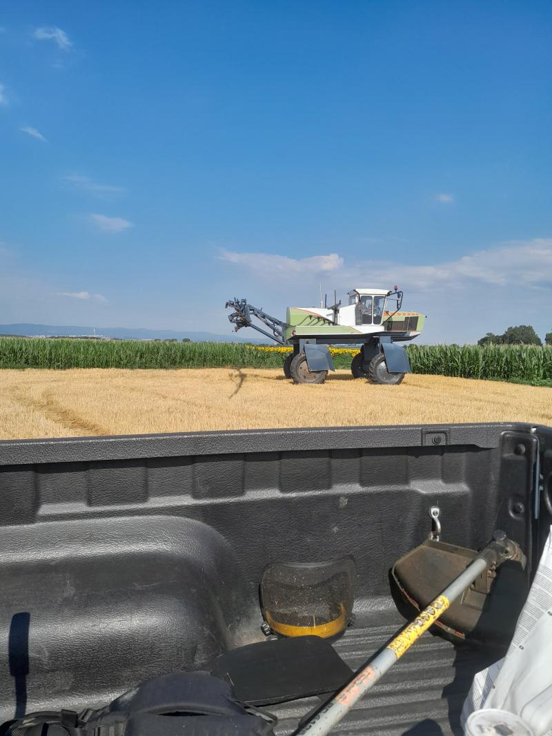

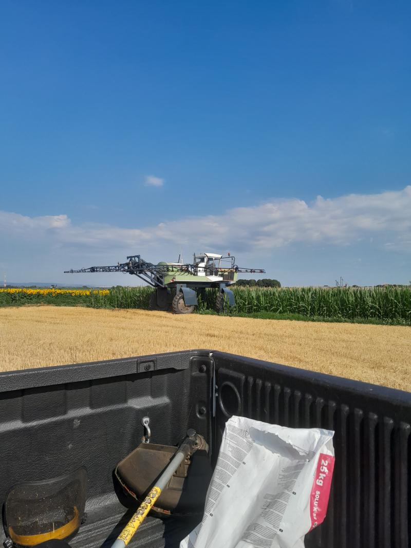

#618 rtamas1976
2025-10-28 22:41:17
Válasz csuti0 #614. hozzászólásáraA számla ha fontos biztos meglehet oldani.
A vizsgát úgyis megcsinálják ha másnem ráírják, hogy egyedi.
Sok ismerősnek van egyedi.
Ez a leg extrémebb mindközül!
Ifa motor, ifa alváz, e516 hidrohajtás, 516 hátsóhíd elöl magasítva, hátul ifa hátsóhíd lehozva a hajtás láncal, mtz50 kerekek, berthund keret hidraulikus, 3000l tartály, vegyszer bekeverő, tisztavizes tartály.
2tél munkája. Persze vizsgàja van de rendszámja nincs természetesen.
Egy kpmes agybajt kapna!smile lolsmile lolsmile lol

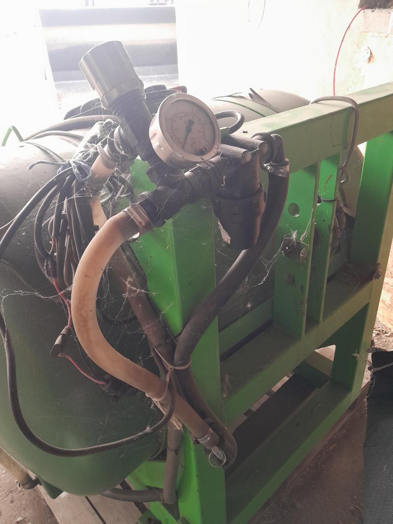

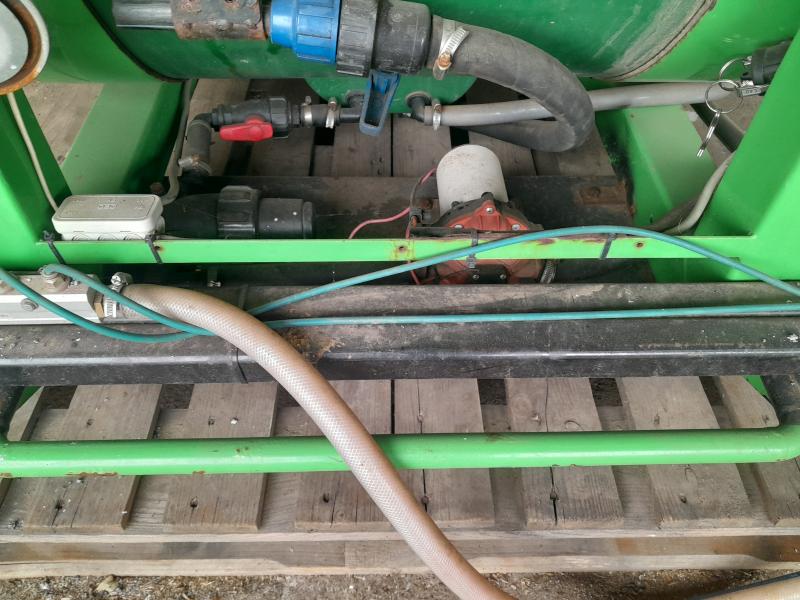

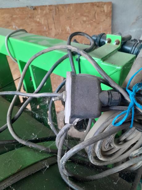

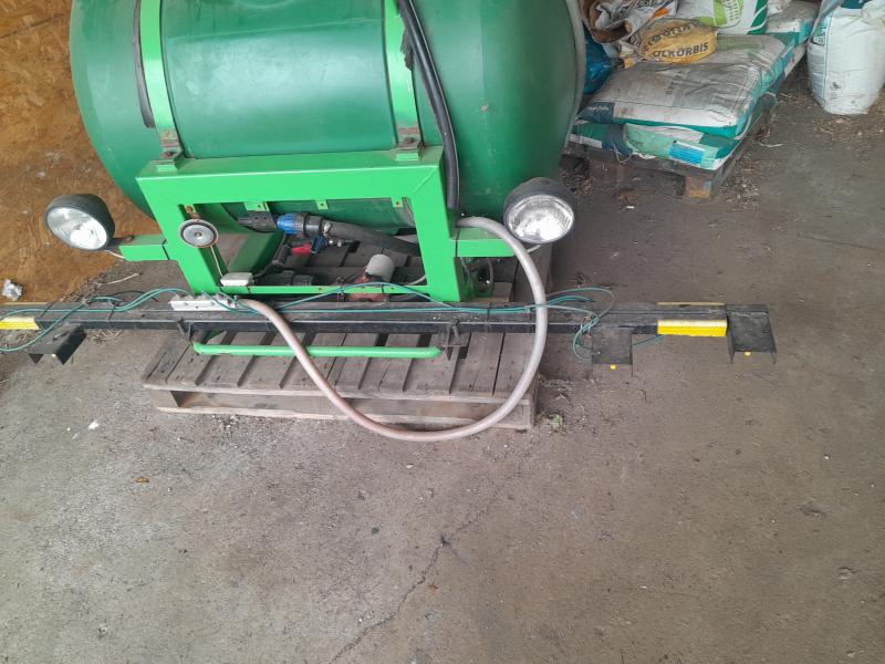

#612 rtamas1976
2025-10-28 05:40:49
Válasz Balu86 #607. hozzászólásáraHa neked erre kell, minek neked kardános nagyszivattyús vacak?
2fúvókához sőtt még a műtrágyát is a vetőgéphez elektromos szivattyúval juttatjuk ki. 4,5m 6sor 8km 220l/ha amit kitudunk juttatni.
Nemkell kardán, drága szelepek, felesleges kóceráj, kapcsolóval ki-be kapcsolható.
Egyediként ugyan úgy vizsgáztatható ha kell rá vizsga.
Ottvan a baktérium kijuttató topikban.

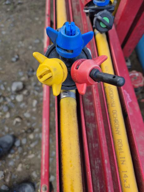

#602 rtamas1976
2025-10-27 17:43:57
Válasz Balu86 #598. hozzászólásáraOk hogy új de lengyel.
Nagybátyámnak a télen vettünk egy hardi nk 600at. Az eletromos szelepelésen kívül minden rajtavan.
Triplex fúvókatartó, vegyszerbemoso, baypaszos szakaszoló, önbeálló keret, hidraulikus keretemelés, önfelszívó, fülkéből bowdennel ki-be kapcsolható.
És hardi.
Nekem volt 1ilyen de kinőttem.
Egy 15-20éves hardi ha nemsütteték szét a nappal, sokkaljobb mint az új lengyel.
15évig használtam 1garnitúra membránnal, a mainapig azzal működik.
