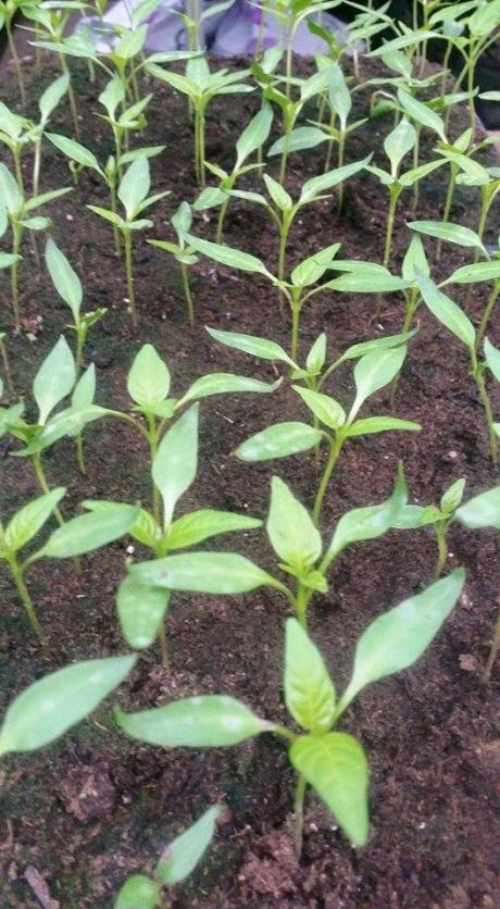

Nem korai,nalam igy nezneki ki ma fenykepeztem.
