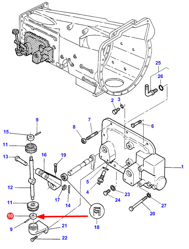

#265 tri
2022-03-08 19:38:41
Válasz nyavi74 #264. hozzászólásáraAz nem egy sima szimmering? Mérd meg a belső-külső átmérőket, szélességet és szerintem bárhol kapsz...

Üdv.
Valaki esetleg meg tudná mondani a 18-as alkatrész cikkszámát?
Köszönöm!

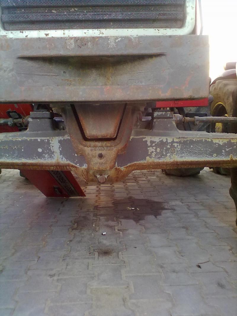

#231 subikiss
2013-01-26 18:00:31
Válasz #230. hozzászólásra
Értem, hogy nem a királycsap miatt de akkor mi miatt? én szerintem nem a fényképezés miatt van ugy mert fogtam is. Vagy nem lehet így félre semmitől?
#230 jamo
2013-01-26 17:56:46
Válasz #228. hozzászólásra
Amit te itt félre nézel az nem a királycsap. Az lentebb van, a zsírzógomb pont a tengely közepébe megy.

#228 subikiss
2013-01-26 17:30:57
Válasz #227. hozzászólásra
Ahhoz hogy 500-meg 1000 fordulat közt válts csonkot kell cserélni? belül más az áttétele a csonknak? Honnan lehet tudni melyik mien?smile whistling
Ezt még mindig nem értem miért van félre mert ma is néztem és az egyik oldalt nagyobb a hézag mondju, most például kissebb volt az eltérés

#224 jamo
2013-01-26 17:17:14
Válasz #207. hozzászólásra
Attól nagyobb bajunk sose legyen. Még ha csapágyas is és azért veri szét a szimeringet és folyik az is megvan pártízezerből és utána egy darabig örökös megint.
