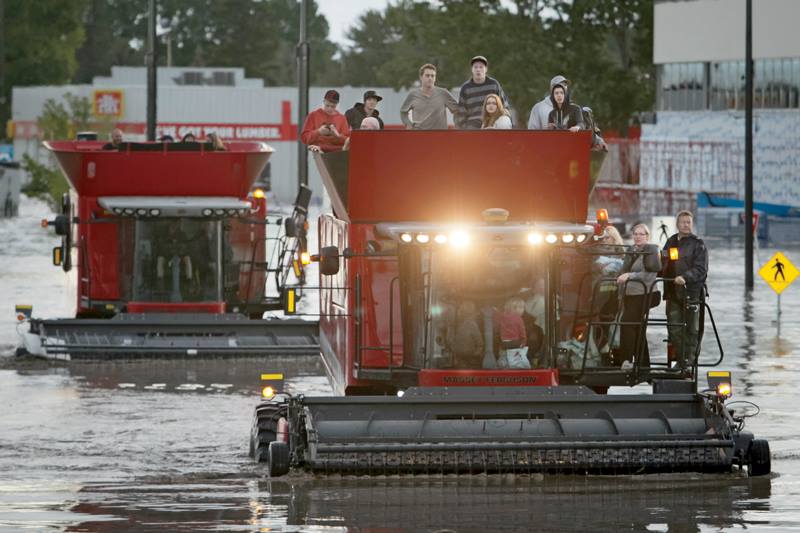

ÓÓÓÓÓÓÓÓÓÓ ezek olyanok mint a mienk, rotoros amérikás gépezetek!
Megmelengeti szívemet a látványuk
de a víz az nem kicsi...
Tavasszal árvíz volt és a földön húzós szállítási történetű simítót nemtudtuk traktorral áthúzni a folyón. Majdnem kombájnnal kezdtem neki, de végülis már kezdett apadni két nap után egész jól lejjebb ment levettem az Xtráról a hoszbordás szíjjat, hogy ne forogjon a viszkó, aztán kabinig érő vízben áthúztuk. Elsőkereke akkora mint egy kisebb ember de lepte símán a víz betyáros volt.
A kombájn ventillátora ha vízbe ért volna baj nem kicsi lett volna
Vízkombájn:
![](https://static.agroinform.hu/data/forum/images/TN_agroinform_20140127203853_mf_torol.jpg)
