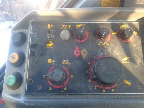

Kb 1998-tól ez a poti nem is létezik, úgyhogy felejtsd el nyugodtan. Csak optimális esetben működik, és akkor sem nagy tartományban.
Viszont jól néz ki
Én ezt a potit akárhová tekerem nemnagyon veszek észre változást. Illetve amikor megtekerem van változás de össze vissza. Nem egyértelmű hogy mikor mit reagál ugyanannál a poti állásnál.
Még enníit hozzá hogyha kb jól be van lőve a helyzetszabályozás akkor a két fel-le led magától játszik folyamatosan talajmunka közben lehet látni hogy ha nagyot fog ráemel aztán enged is vissza ahogy csökken az erőmérőn a terhelés.
A kis fehérgumis gomb a "pozíció alá sülyesztés" mikor mondjuk a bel alsó nagypodtiddal be van lőve a szántási mélység de valamiért le kell raknod az ekét de tudod hogy később majd visszaveszed és ugyanúgy akrsz szántani tovább akkor nem kell eltekergetned a nagy potit hanem ezzel a gombbal alá tudod sülyeszteni a karokat ahogy elengeded vissza is emeli őket a beállított határra.
A középső poti a jobb alsó nagypoti "ellen" potija. Azzal azt tudod állítani hogy mennyire engedje le a karokat ezzel pedig azt hogy mennyire emelje fel.
A "hullámos" potival pedig azt tudod állítani tudtomal hogy mennyire durván reagáljon a 3 pont az erőszabályzásra. De azért nem bánnám ha Pisti is hozzászóla ehhez mert ez nekem se világos teljesen.

Bal alsó poti: az erő és a helyzetszabályozás "prioritását" tudod állítani. Két féle szabályzási mód van rajta és ezeket vegyesen használja a gép ezzel tudod beállítani hogy milyen arányban melyiket használja. A helyzet szabályzásnál ahol a 2műtrághyaszóró' ikon van ott fixen abban a pozícióban tartja a 3 pontot ahová beállítod. Erő szabályázásnál a két alsó hidraulika kar erőmérőcsapjairól veszi a a jelet és ha túl nagy erőt mér (pl szántásnál) akkor ráemel a hárompontra. Szántásnál szárazba jól dolog, mielőtt elkaparna a traki kicsit ráemel majd utána vissza is engedi. Szóval ezt a két szabályzást kombináltan használja a gép és ezzel a potival tudod állítani hogy milyen arányba legyen melyik mód használva. Remélem kibírod bogarszni a lényeget. És majd Pistibácsi belejavít ha valamit rosszul írtam.

alul a balfelőli, meg fent a 3 középső lenne az melyik mire szolgál, gondolom te már jobban elvagy velük mint én

A két szélső led egyszerre világítása azt jelenti hogy túl hideg a váltóolaj, és nem lehet a power váltót használni amíg be nem melegszik. De lehet hogy nálad nem ez volt akkor a gond.

2.: emelési magasság.
A kapcsoló emelési helyzetében milyen magasra emeljen.

Felső három:

no akkor most már csak a felső sor ismeretlen, kivéve a két szélsőt

Felső sor 3.
Érzékenység. Milyen gyorsan reagáljon az erő- vagy helyzet ipmulzusokra.Magyarán rángassa állandóan, vagy kissé ritkábban.

volna egy-két ismeretlen elem rajta számomra

nem folyamatosan világitott, hanem pillogtak egyszerre, de a hideg volt a baja biztos, mert azután is csinálta, kivéve amikor +2 fokban inditottam
Sz J a te fergádban ilyen vezérlőpanel vane?
