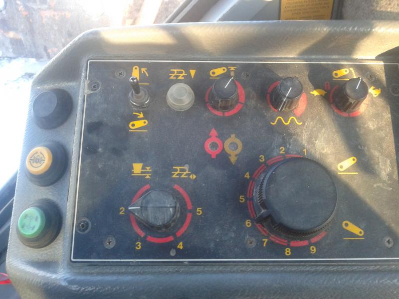

#14072 Mfpisti
2012-01-29 18:24:30
Válasz #14071. hozzászólásra
2.: emelési magasság.
A kapcsoló emelési helyzetében milyen magasra emeljen.
#14071 Sz J
2012-01-29 18:23:30
Válasz #14059. hozzászólásra
Felső három:
A kis fehérgumis gomb a "pozíció alá sülyesztés" mikor mondjuk a bel alsó nagypodtiddal be van lőve a szántási mélység de valamiért le kell raknod az ekét de tudod hogy később majd visszaveszed és ugyanúgy akrsz szántani tovább akkor nem kell eltekergetned a nagy potit hanem ezzel a gombbal alá tudod sülyeszteni a karokat ahogy elengeded vissza is emeli őket a beállított határra.
A középső poti a jobb alsó nagypoti "ellen" potija. Azzal azt tudod állítani hogy mennyire engedje le a karokat ezzel pedig azt hogy mennyire emelje fel.
A "hullámos" potival pedig azt tudod állítani tudtomal hogy mennyire durván reagáljon a 3 pont az erőszabályzásra. De azért nem bánnám ha Pisti is hozzászóla ehhez mert ez nekem se világos teljesen.

#14068 Mfpisti
2012-01-29 18:21:30
Válasz #14067. hozzászólásra
Korrekt!
Felső sor 3.
Érzékenység. Milyen gyorsan reagáljon az erő- vagy helyzet ipmulzusokra.Magyarán rángassa állandóan, vagy kissé ritkábban.

#14066 Sz J
2012-01-29 18:15:47
Bal alsó poti: az erő és a helyzetszabályozás "prioritását" tudod állítani. Két féle szabályzási mód van rajta és ezeket vegyesen használja a gép ezzel tudod beállítani hogy milyen arányban melyiket használja. A helyzet szabályzásnál ahol a 2műtrághyaszóró' ikon van ott fixen abban a pozícióban tartja a 3 pontot ahová beállítod. Erő szabályázásnál a két alsó hidraulika kar erőmérőcsapjairól veszi a a jelet és ha túl nagy erőt mér (pl szántásnál) akkor ráemel a hárompontra. Szántásnál szárazba jól dolog, mielőtt elkaparna a traki kicsit ráemel majd utána vissza is engedi. Szóval ezt a két szabályzást kombináltan használja a gép és ezzel a potival tudod állítani hogy milyen arányba legyen melyik mód használva. Remélem kibírod bogarszni a lényeget. És majd Pistibácsi belejavít ha valamit rosszul írtam. smile whistling

#14059 sanyeee
2012-01-29 18:05:53
Válasz #14058. hozzászólásra
ok köszönet előre is, még annyi lenne, hogy erre a gépre rá lehet szerelni légfékrendszert, vagyis elfére holmi rajta? na és persze hol lehet beszerezi holmit hozzá?
#14058 sanyeee
2012-01-29 18:03:26
Válasz #14057. hozzászólásra
volna egy-két ismeretlen elem rajta számomra smile lol
alul a balfelőli, meg fent a 3 középső lenne az melyik mire szolgál, gondolom te már jobban elvagy velük mint én smile smile
#14057 Mfpisti
2012-01-29 18:02:28
Válasz #14056. hozzászólásra
Talált, süllyed!
Nem tudom.
Mivel abban az időben magyarországra hivatalos importőrön keresztül nem érkezett ilyen gép, pontos kezelési nem lesz.
Viszont: a kezelés kb megegyezik a 3600-al, de a karbantartás nem.
A 3600-asok idehaza fellelhető példányai is a többedik gazdánál vannak, és a kezelési mindig x akta, de megpróbálok segíteni.
