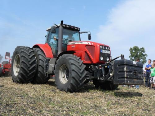

#13765 szanberg
2012-01-16 20:16:11
Válasz #13765. hozzászólásra
űűűűűűűűűűű de álllllatismile lol
kellenek duplák ideis az Xtrára helló!!!
Ha meglesz a nagy 12méteres borona akkor utána az következik
#13764 BolliKat
2012-01-16 20:13:46
Szanberg méretű súly a gép orránsmile lol
