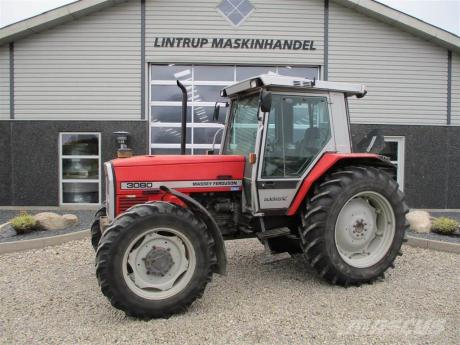

sziasztok 3080 vásárlás elött álok mit érdemes megnézni rajta rejtett hibái esetleg vagy amire érdemes odafigyelni ??válaszokat előre is köszönöm
