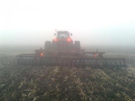

Újabb műszak állt rendelkezésre,hogy szokjuk egymást a fergával.(ma este ki fog derülni,hogy a rába jobban viszi e a tárcsát..... )
45 hektárt csináltam meg )az este kfundáltm,hogy hogyan működik a jobb B oszlopra helyezett televízió készülék....) és kiürült a tank 11,5!! óra alatt! (400 lityi...) Sajnos a fogyasztást nem tudtam vele méretni,mert leírtották róla az átfolyás mérőt.Az új biztos jobb,de én egy 1999-es születésű !!! nagygéphez tudom hasonlítani,mert azzal dolgoztam,és abban pl. minden hidr kör elektromos-belülállítós volt(ez 2005-ös.)

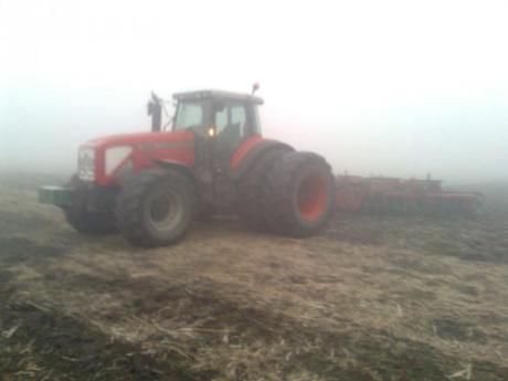

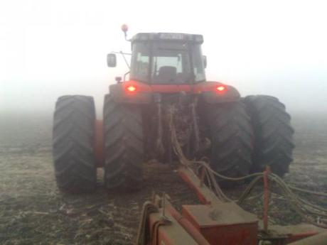

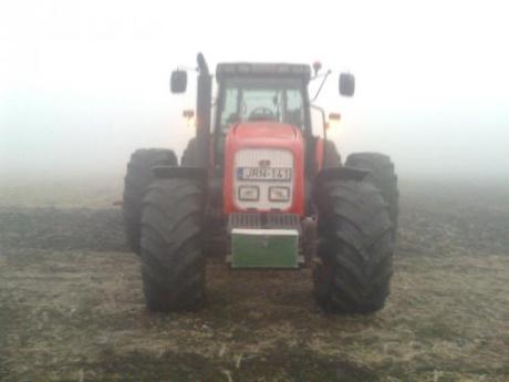

Néhány kép a gépsárkányról.
