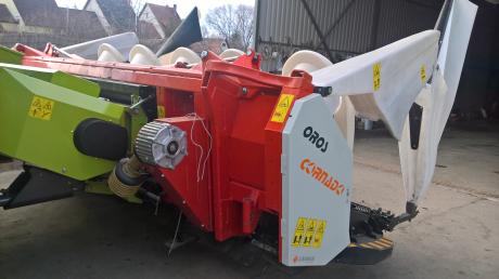

Tudna nekem mondani valaki esetleg egy NH CX 5 ládás kombájn ferde szíjtárcsa fordulatszámot az adapter kardánt hajtja?
Esetleg véletlenül nem tudja valaki a TX-es nyúl ugyan ezen fordulatát?
A könyvében csak a ferde lánc sebesség van megadva sajnos.
Esetleg CX-ben mennyivel megy a lánc?
Az új adaptert próbálnánk összehangolni majd kukoricára csak lehet különbség van a két masina fordulatában.
A CX-en alul 360-as tárcsa felül meg 600-as volt. Mienken alul 325-ös van felül 530-as.
Köszönök minden segítséget előre is.
