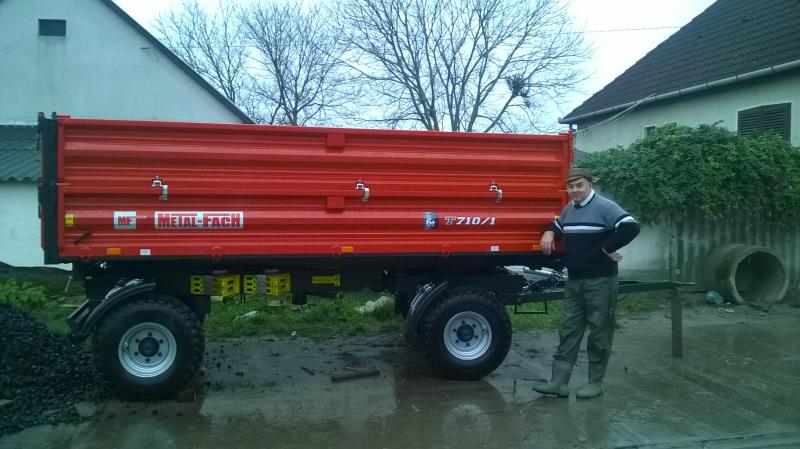

Válasz 44claasgarantos #42. hozzászólásáraAz jo ar,nagyon joll nez ki,mar lattam kiallitason.

Válasz dr.T #41. hozzászólásáraAzért eset ere a választás mert áfával egyút kétmiloötszázezerbe kerlt 6 tonás nem kisebb mint a magyar pótkocsi és három oldara bilent.

Válasz 44claasgarantos #39. hozzászólásáraNa es miert a metaltechre esett a valasztas? Nekem is lengyel van wielton ,brutall jo potkocsikat gyartanak a lengyelek szerintem,en neztem mar sokat,de megfogott,hogy nagyon minosegesen vannak legyartva,na meg az aruk is sokkal jobb.

Meg érkezett az új pótkocsink
