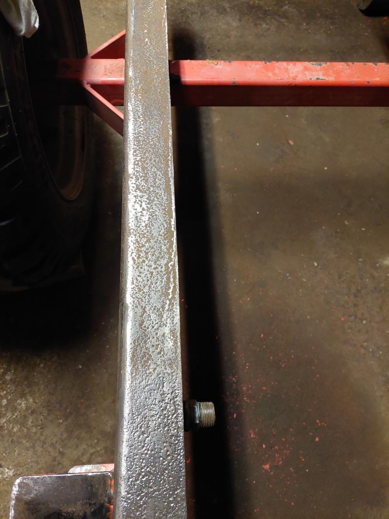

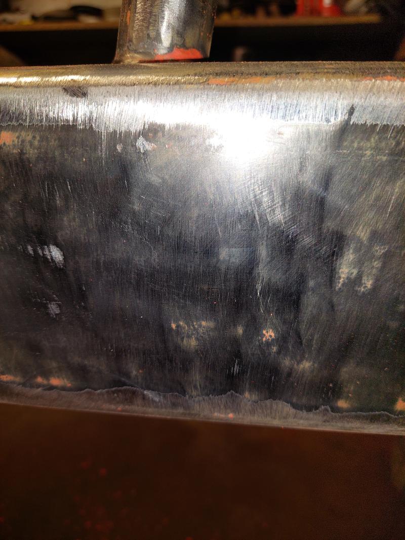

Válasz Mtz 550E #599. hozzászólásáraFúróba való Néger koron, kis pneumatikus szalagcsiszoló, ha minden kudarcot vall akkor ott a régi tuti megoldás a tíz ujjas csiszológép + egy tekercs 120 csiszoló papír.
Hali!
Szerintetek így jó a csiszolás vagy még kellene rajta? Rejtett nem nagyon férhető részeken hogy csináljátok? Meg szerintetek ahol fekete vas az valami alapozó rajta? Köszönöm!

Válasz ..,-:) #605. hozzászólásáraAz se rossz, bàr nem szép, de egy filléres kézi homokszóróval kezdeném a beszerzést, mert mindennek ez az alapja. Rátüsszentesz, utàna fújhatsz rà bármit, mert megáll rajta. Bár lehet van valami csodafesték is, ami megoldja
Javításokhoz,rozsdára, csiszolására, heggesztésre, festetlen vasra milyen “védelmet” javasoltok, ami gyors(spray), praktikus !? Szoktam látni, hogy pl cink spray-el fújják le.
Válasz Mtz 550E #603. hozzászólásáraRozsdaátalakító alapozó, én mindenre ezt használom.
Válasz mtz1221 #601. hozzászólásáraNem sok jó tapasztalatom van a rozsdamaróval!
Mert volt hogy ment olyan felületre ahol maradt rajta festék és utána nem akart megfelé száradni csak ragadt állandóan!
Válasz Mtz 550E #598. hozzászólásáraTúl sokat rugózol rajta. Te látod élőben, neked kéne megállapítani hogy mi az a fekete rajta.
Válasz Mtz 550E #598. hozzászólásárahttps://www.google.com/search?q=rozsdamar%C3%B3&hl=hu&source=hp&ei=swSyY7irPNL-sAeq-JuYBQ&iflsig=AJiK0e8AAAAAY7ISxPujDt2a_WjanVYFkYxMd_6WDy7S&oq=rozsdama&gs_lcp=Cgdnd3Mtd2l6EAEYATIFCAAQgAQyBQgAEIAEMgUIABCABDIFCAAQgAQyBQgAEIAEMgUIABCABDIFCC4QgAQyBQgAEIAEMgUIABCABDIFCAAQgAQ6CAguEIAEENQCOgsILhCABBDHARDRAzoICC4Q1AIQgARQAFjRrQFgjcEBaABwAHgAgAG2AYgB7weSAQMwLjiYAQCgAQE&sclient=gws-wiz
