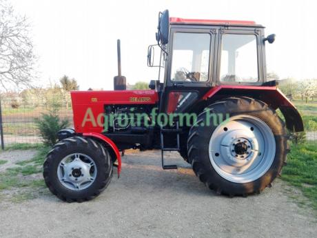

Válasz wernerj #314. hozzászólásáraAztán tudja azt valaki hogy milyen színű a piros mtz gyárilag, árnyalatra pontosan? Nem kötözködésből. De ha visszagondolok amit újan láttam az idők alatt az volt piros (nevezzük pirosnak, ugyan a rajztanárom szerint piros szín nincs, csak vörös), annál sötétebb bordóspiros, meg egészen narancspiros.

#317 wernerj
2017-11-01 13:12:04
Válasz Sk Laci #315. hozzászólásáraMegérdemelte, sok üzemóra van a háta mögött. Ha már úgyis raktam fel képet, ez pedig az én gépem, ami 41 éves és eredetileg narancssárga színű.
#316 Ares 826
2017-11-01 13:08:57
Válasz wernerj #314. hozzászólásáraEzt látná "Sztálin elvtárs" hogy milyen szép lett a "csikaja" de tetszene neki szerintem! Nálunk csak úgy hívják az MTZ trakit hogy "Sztalin csikó" !!smile thumbupcoolsmile thumbupcoolsmile thumbupcool
#315 Sk Laci
2017-11-01 12:51:05
Válasz wernerj #314. hozzászólásáraSzépen megszépült az öreg harcossmile thumbupcool
#314 wernerj
2017-11-01 12:40:18
A képek amiket igértem. Az igazság az hogy az első réteghez kevert sárgát, de a másodikhoz elfelejtett, így kicsit pirosabb lett mint a gyári.
