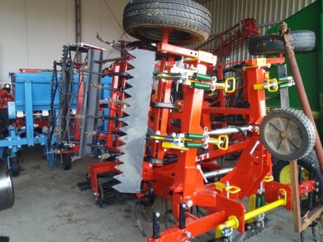

Válasz atisgyulai #2572. hozzászólásáraSzia, köszi, a 4 soros meg 25-re ,összébb hozták.

Megnéztem a kombit.
3 sorban vannak a kapák, és 30 cm-re tették a léceket egymástól.

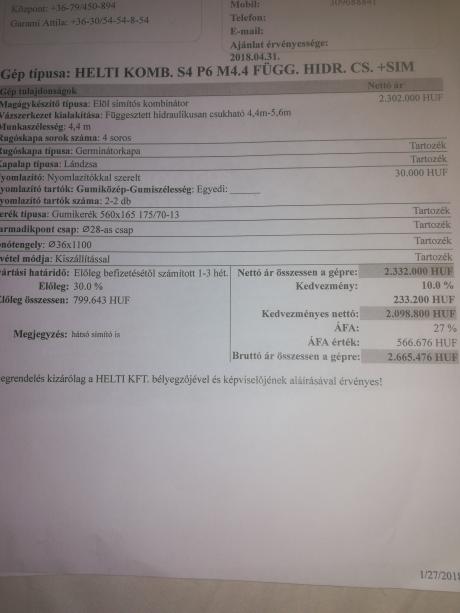

Helti 3.3 1170000+áfa volt leszálítva novemberben.

Válasz .Szabi #2567. hozzászólásáraAz a rolmako akkor ugyan annyi mint a helti, a helti ad a legtöbb kedvezményt.

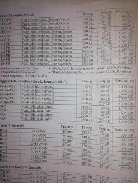

Válasz gazsi 1 #2544. hozzászólásáraIgen így van, az MW kb 1 százassal több mint ami oda van írva ha minden rajta van vásári kedvezménnyel , viszont a kapa darabszámot nem növeli csak a 3 sort elossza 4-be, a heltinél és az omikronnál a + sor + kapákat jelent ami a 4,4-nél 48db összesen.

Válasz csferri #2542. hozzászólásáraÍgy igaz, de az mw-nél ott van a 4-dik sor 5%felár,és a simító ára is, azért fényképeztem mert minden rajta van.

Válasz gazsi 1 #2539. hozzászólásáraEz a lista így nem teljesen valós , a helti ebben az árban fullos gépet ad (4 sor kapa és 3 sor simító), míg az MW alapgépet 1 sor símítóval, a vadkerti meg szerintem nem ebben a ligában játszik.

Válasz gazsi 1 #2539. hozzászólásáraSatex
A satex-et ékgyürüs hengerrel is lehet kérni.

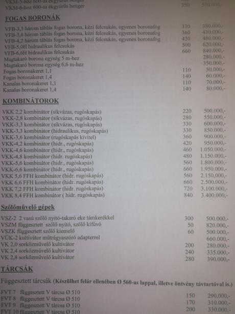

Válasz gazsi 1 #2538. hozzászólásáraVadkerti
Válasz gazsi 1 #2537. hozzászólásáraMetalwolf
Válasz gazsi 1 #2536. hozzászólásáraHelti
Válasz gazsi 1 #2534. hozzászólására
