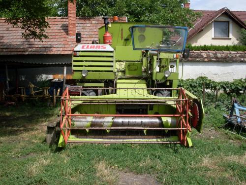

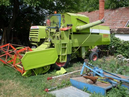

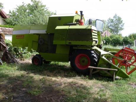

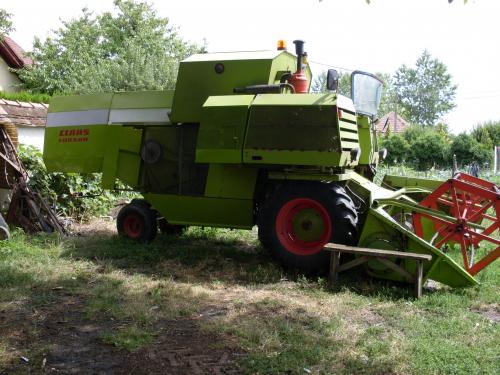

Válasz #149. hozzászólásra Ma készítettem a képeket a hétfőn vásárolt Class corsar-ról.Ime:

#144 jani6
2011-07-19 20:09:07
Ezek szerint nem sok embernek van Class Corsar kis kombájnja vagy nem Fórumozik!!smile hammer
