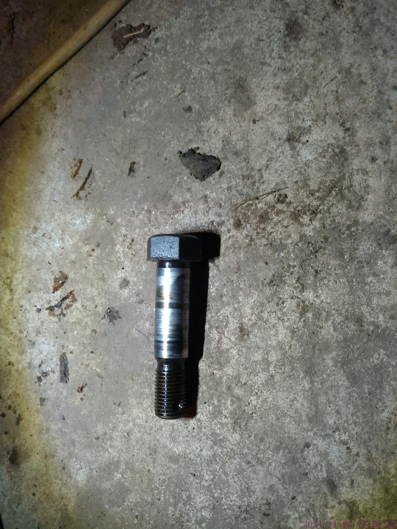

Válasz .Richard. #1296. hozzászólásáraA csavar törése lehet gÿártástechnológiai hiba.
Vagy a túlhúzás.
Láttam már olyan csavart amit kommunista szombaton gyártottak. Inkább maradtak volna otthon.

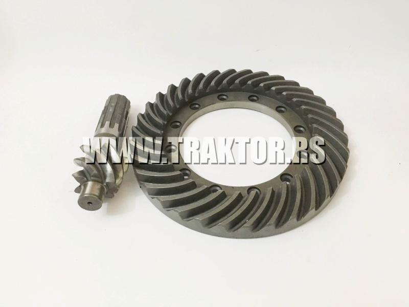

#1294 .Richard.
2024-11-26 17:50:36
Válasz rtamas1976 #1293. hozzászólásáraZsugorral csak olyan tányèrkerèk van rakva amelyik nem csavaros. Csak itt a fordított megoldás lehet a hiba.
#1293 rtamas1976
2024-11-26 17:19:17
Válasz .Richard. #1292. hozzászólásáraHa zsugorkötéssel menne a tányérkerék a difire és úgy rögzítene a csavar úgy kibírná.
A fogaskereket sem az ék gátolja meg az elfordulástól!
Hanem a tengelyre illszés.
Ha jó az illesztés nemnyírja az éket.

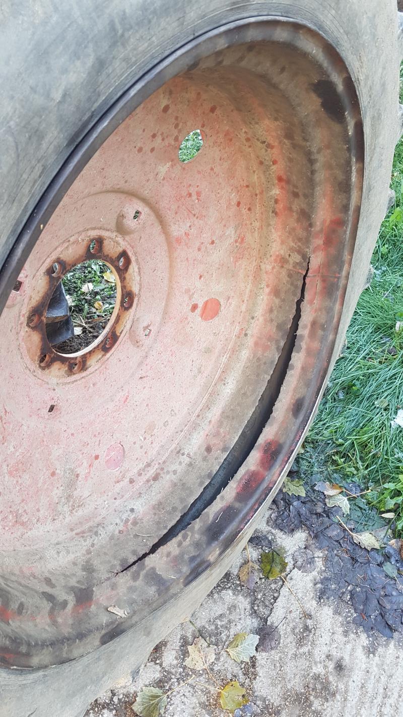

#1260 Tom250
2024-11-25 09:49:07
Ez meg elfáradt.. Előbb repedt szét a felni mint a még gyári orosz gumi.. smile hammer
#1259 Tom250
2024-11-25 09:43:53
Válasz VESZTES. :) #1254. hozzászólásáraÉn is jártam így régebben, csak nálam úgy derült ki hogy ásóboronázás közben egyszer csak majdnem kifejeltem a szélvédőt smile sweatdrop

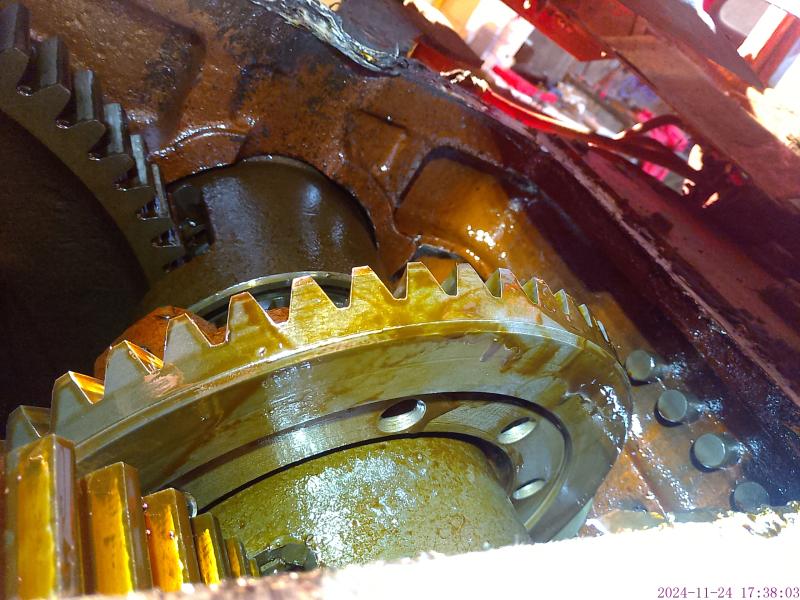

#1254 VESZTES. :)
2024-11-24 18:55:12
Eljutottunk végre odáig hogy a difiház fedél lekerült
Hat csavarfej leszakadt , kettő még fogta a tányérkereket????

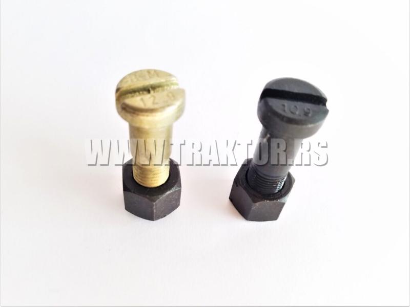

Kérdésem lenne, a tányérfogaskerék csavarfuratai meg vannak elég komolyan kúpozva, a gyàri csavarfejek is meg vannak kúporva? Amik benne voltak azok sima 90 fokos csavarfejek, így a csavarfej csak a külső szélén fekszik föl, ez így nagyon puritán ha ilyen csárilag.
A bolygókerék csapját rögzítő csavarból a habinál két fajta cikszámot is hoz, nekem melyik lehet a jó?
