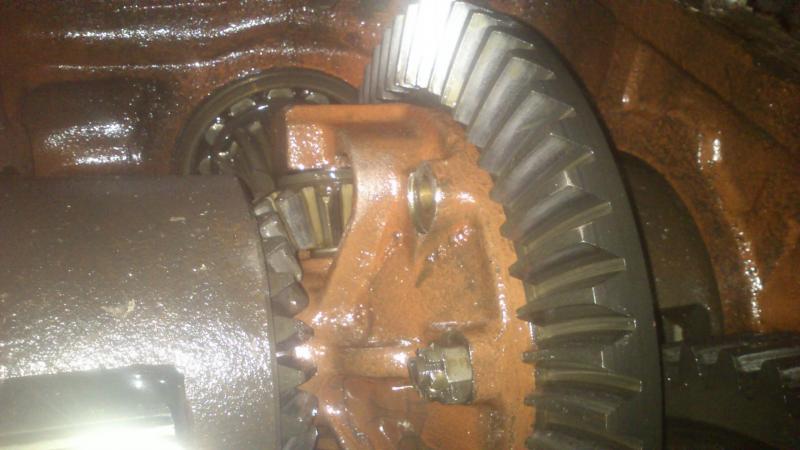

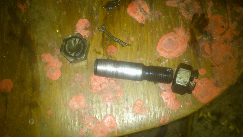

#1207 Tom250
2021-09-11 22:21:38
Válasz Tom250 #1206. hozzászólásáraHa jobban megnézed, látszik a csavarfejen a fogaskerék nyoma. smile sweatdrop
#1206 Tom250
2021-09-11 22:17:25
Válasz ...:::Pisti:::... #1204. hozzászólásáraNálam fölkapta, 10-12 km/h-s sebességnél a jobb oldali kerék egyszer csak úgy döntött hogy nem forog tovább smile sweatdrop
Én meg ráborultam a kormányra smile laugh
#1204 ...:::Pisti:::...
2021-09-11 22:11:28
Válasz Tom250 #1202. hozzászólásáraKöszönöm.
Pont most cseréltem ezeket a csavarokat, 2nek leszakadt a feje. Mindet cseréltem.
Az egyiknek a feje itt volt fel ülve ahol berajzoltam.
Méz sűrűségű olaj volt benne, még jó hogy fel nem kapta a másikat.
#1203 mtz1221
2021-09-11 21:39:15
Válasz Tom250 #1202. hozzászólásáraHa nem a fogat kapta le valahonnan, akkor nem is rossz anyagból vannak a fogaskerekek.smile thumbup
