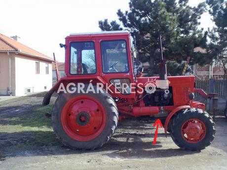

Nem utasítottam csak ajánlottam. Nem kellemes ha 40-50 km után kinyomja a szimmeringet a forró olaj. Malacot a gyengébbek kedvéért írtam oda zárójelben ha figyelted..
Hát,megoszlanak a vélemények. Szerintem is vedd le,aztán,otthon,munka közben rájössz,hogy milyen holmit raktak rá eladásra,azt eldöntöd,mit bir Majd menetelésben. Egyébként,felénk is az egyik tsz kb. 15Km ről hordja a bálákat nyáron,egy kanyar ugye 30km,ezt két hétig,ártér,kardán rajt,meg még a kartelt sem lökte le róla,ha szétesik.tehát,ha jó,akkor jó .egyébként,a nagyobb mtzken a köz.támasz,hiányzik,nix rajt. kuplung alatt van a kihajtása előre. Azon nix surlódásos akármi? Egyeneshidas,mint egy 820.2,amin meg van. Ott,mit tudunk széttörni homlokrakodóval?
Értelek ,de akkor is jó dolog mikor kiérek a kőre és kiveszem a csapszeget és nem hajt a malackaNekem fordítva van betéve a malac felől van a szabadon futó nincs annyira nagy törés benne ,mint ha előre tenném és nem sározom össze magam ,mert középről csak könnyebb ki venni a szeget
azt ne feledd hogy szántani meg menetelni nem ugyanabban a fokozatban szoktál.
a 130 km javát joggal fetételezzük hogy minnél gyorsabban kívánja megtenni a kolléga.
fölösen koptatná a kardáncsuklókat, és pörgetné a malacnak a csapágyát.
Rendben van, én elhiszem, hogy jó. De. Egész nap szántassz egy jó hosszú földet reggeltől estig bekapcsolt elsőhajtással, ha akkor melegszik a támaszték, az nem baj? Azt írta a kolléga, hogy 130km-es út lesz hazáig, ez olyan sok? Tsz munkanap, 8km távolságra hamszterral szállítás, domboldalban kell az elsőhajtás a gyepen. Lefordultunk 10 órás műszak alatt 8 vagy 10 fordulót, akkor az mennyi út?

Ha majd tudsz, készíthetnél közelebbi képet róla!
Köszi, és bocsi az előző bénázásért!

A benyilazott részre gondolsz?
Válasz #1945. hozzászólásra
Ha lábon hozod el, javaslom hogy az első híd-mellső segédtámasz közötti kardántengelyt vedd le.

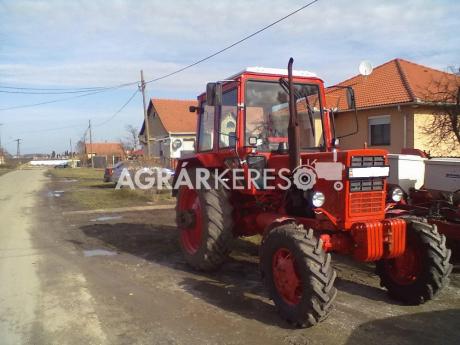

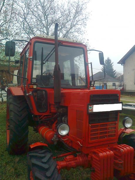

1 fotóm van még, ma lepapíroztuk, de 2 hét múlva fogom csak elhozni. Még januárban elmentem megnézni,hidegben pöccre indult, szépen ketyegett alapjáraton, majd csaptam vele egy karikát a városban. Nem füstölt, nem tapsolt, néhány éve egy nagy felújításon esett át, akkor a fülke is le volt véve, kilakatolták, lefestették, talán a királycsap is cserélve volt. Hidraulika, fék, elektromosság rendben volt, új sárvédők, hátsó lámpák vannak rajta, összesen 4 hidraulika csati. Családi gazdálkodó hajtotta akinek 100 és 200+ gépei is vannak, így ez lényegében kiszolgáló gépként fuvarozott, permetezett leginkább. Folyadékok is elvileg nemrég voltak cserélve, de min. motorolajat biztosan cserélni fogok benne. A túra meg lesz, mert 130 km-re fogom lábon vinni
Kaszáláshoz, fuvarozáshoz szerintem tökéletesen megfelel, és végső soron ezzel sem tudok többet levágni egy óra alatt, mint egy új MTZ-vel, viszont töredékébe került
Ha itthon leszek, akkor még 1-2 fotóval untatom majd azt aki nem kíváncsi rá

Gratulálok hozzá, sok hibamentes üzemórát kívánok!
A hátsó tengelyen mi van?
Válasz #1940. hozzászólásra
gratula hozzá!! nagyon patika!!!
Körbe fotóznád ?Festett gép amint látni,és a blokknál fekete ,új moci van benne?
Gratula ,sok sikert hozzá
