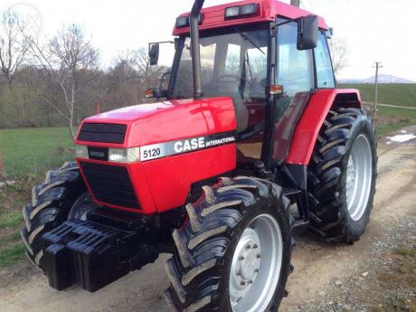

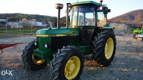

Szeretnénk egy kisebb 75-90 LE-s traktort vásárolni.
Jelenleg, egy JD 6200-k, van. Ez mellé kellene még egy. Használtan tudunk venni csak.
Eddigi használat alapján, a JD bevált, nem volt vele komolyabb gond.
Kérdés az lenne, mi lenne jobb választás a kettő közül:
John Deere 2850 1989-es évjárat.
Case Maxxum 5120 1996-es évjárat.
Az ár körülbelül mindkettőnél ugyanaz (10000-11000 Euro).
Szóval melyik lenne jobb választás? Mik a tapasztalatok a Case IH-val, illetve konkrétan a Maxxum szériával? (A JD-t voltunk megnézni, szép állapotban van, a Case-t nem láttuk élőben, mivel a hátsó gumi 16.9 széles, azzal kicsit körülményes a gyomirtózás, de lehet ennek ellenére is megvennék ha rendben van, es azt mondjatok hogy nem rossz)
Köszönöm!
Köszönöm!

perkins lesz az,de amúgy tökmindegy
Válasz #3266. hozzászólásra
A hirdetésben azt írja!
Válasz #3265. hozzászólásra
ez CAT motoros?
Válasz #3264. hozzászólásra
Tudnál valamilyen elérhetőséget ahol utána tudnék olvasni a trakinak? Érdekelne amúgy minden, de különösen a Cat motor meg a Dyna váltó!
Válasz #3263. hozzászólásra
Tényleg fordítva van!
A második korábbi, az "későbbi" akart lenni!
Bocs!
Válasz #3261. hozzászólásra
Ne haragudj de fordítva mondod!
A régi eredeti hirdetés még továbbra is él sőt meg van hosszabbítva,az újabb drágább meg már ma kora délelőtt nem volt elérhető.
Csak igaz az hogy sokan olvassák ezt a fórumot!!
Válasz #3256. hozzászólásra
Tudok olyat,hogy egy kombájnt a tulaj 5 milláért adná.Ugyanezt,egy kereskedő 7,85 milláért hirdeti.
Válasz #3260. hozzászólásra
Semmi furcsaság nincs a dologban
A korábbi hirdetést a tulajdnonos ( ismerőse) tette fel, az utóbbit gondolom az aki már beszámította. A korábbi már nem is éles.........nem tudom miért
Válasz #3259. hozzászólásra
Hátha Mfpisti tud valamit róla-róluk!
Előtte nem ismeretlen a traki, hátha erről a furcsaságról is hallott!
Válasz #3258. hozzászólásra
Megdöbbentem rajta én is, valami susmus van gép körül vagy nem tudom. Az lessz a legjobb ha letisztázod ki kivel van...A gépről sem 1formákat írnak...
Válasz #3257. hozzászólásra
Láttad az árkülönbséget??
Holnap felhívom mindkettőt,kíváncsi vagyok mit mondanak!
Szerintem nézd meg mindkettőt
Lehet hogy ikrek
