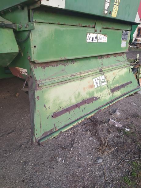

Válasz A.I. #702. hozzászólásáraCsak a kép maradt le.AdattáblaTerelőt csak lefelé lehet hajtani

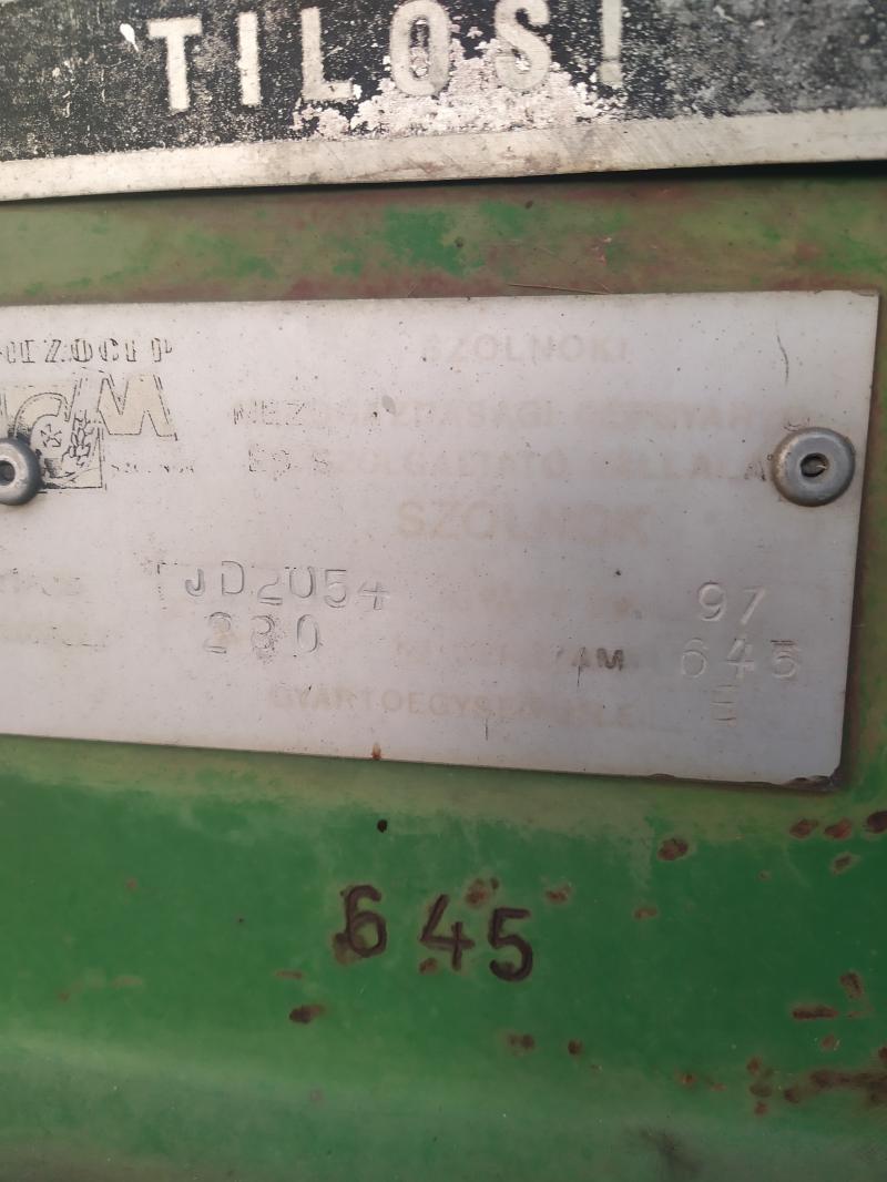

Válasz mate0329farkas #698. hozzászólásáraEz a magyar, amivel a KITE mindet szerelte akkoriban.

Válasz mate0329farkas #698. hozzászólásáraHolnap fotózok, egyébként a kollégáról beszélek, a képek alapján szerinte E kombajné lehet, gyanítom 516-é vagy 17-é lehet a jó.

Válasz mate0329farkas #696. hozzászólásáraSzia
A hazai gépeken szinte kivétel nélkül Mezőgépes van, az import nyugatról behozottakon gyári JD.
Holnap a mezőgépes adattábláját lefotózom, ha érdekel.
