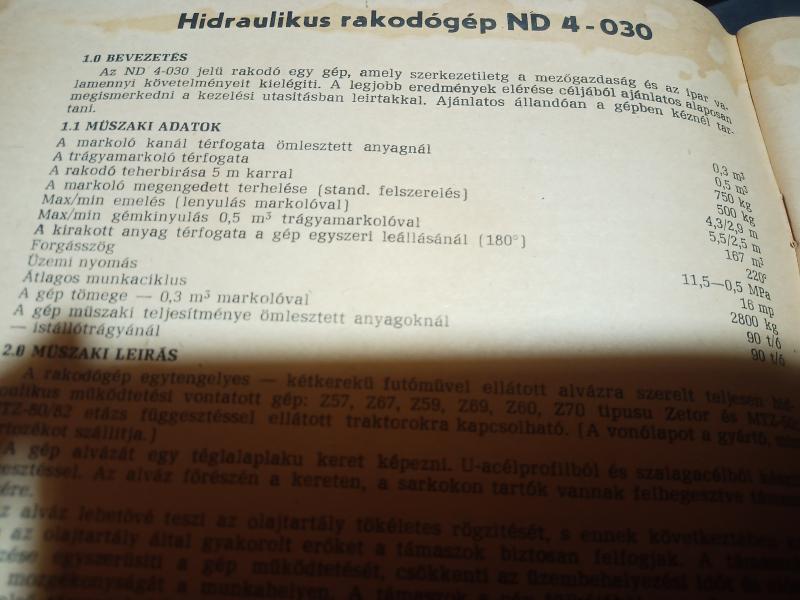

#129 Gumóka
2021-08-26 07:02:50
Válasz Tom250 #128. hozzászólásáraAnnyit. Írja a könyve.
Egyébként tud többet is.
#128 Tom250
2021-08-25 22:23:02
Válasz Maszek Zs #127. hozzászólásáraAbból kiindulva hogy az 500-as 500kg-t, arra tippelnék hogy 750kg-t

2021-08-25 22:04:55
Lenne egy kérdésem!
750-es mennyit tud emelni?
Sehol nem találok infót.

2021-01-14 21:31:04
Válasz medikus #116. hozzászólásáraMondjuk valaki mondta, hogy régen a weimar cuccait Dömsödre hordta javíttatni, de annak már 20 éve is, arra esetleg nem vagy ismerős véletlenül?
De már ez is segítség, köszönömsmile thumbupcool
