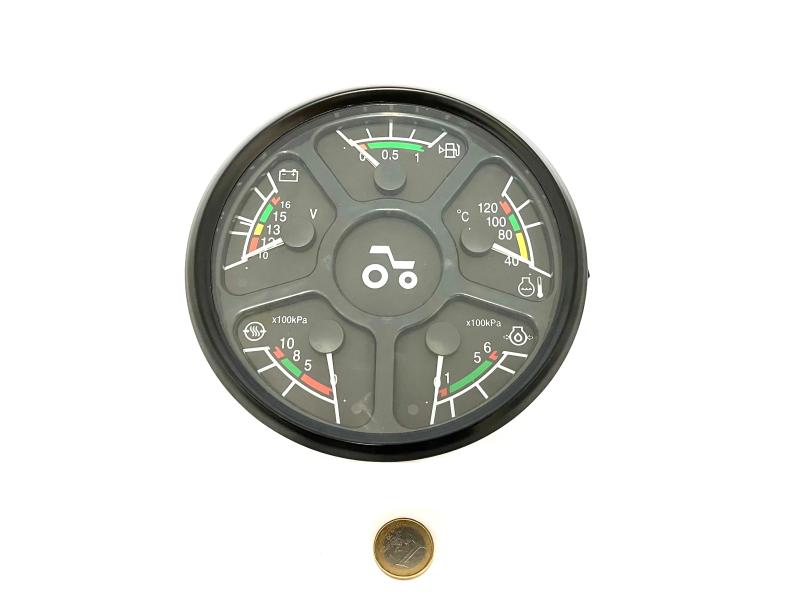

Válasz alesi1982 #11. hozzászólásáraSzia, esetleg a képeken látható kombinált műszerhez is van manualod?
