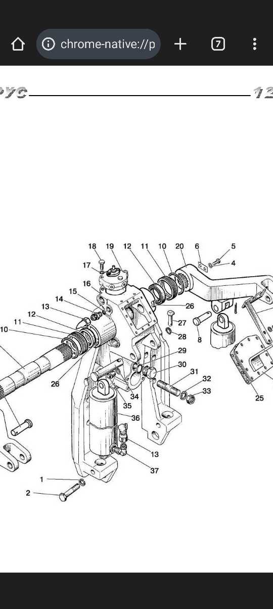

Válasz mtz1221 #4229. hozzászólásárasajnos nem csináltam fotót , de nagyon egyértemü , a vékonyabbik tegely bal végére kell a hézagolás , egy sas-szeget kell kivenni és jobra kicsit kihúzni a tegelyt , de legyen nállatok mágneses kiszedő mert nekem 3-jára sikerült és az olajba esik az alátét egyből ha elhibázod

Válasz pettendimiklos73 #4225. hozzászólásáraköszi a segítséget , tegnap szétszedtem , én csak kihézagoltam 2 db 12-es alátáttel a tengelyt igy is jólett , nem tud elcsúszni a laposvas végénél , köszi

Válasz mtz1221 #4224. hozzászólásáraPár mm-t áll ki a laposvas, ami mellett "elcsúszik" az állító kar. Mi felraktunk hegesztővel + pár mm-t. Azóta tökéletesen működik.

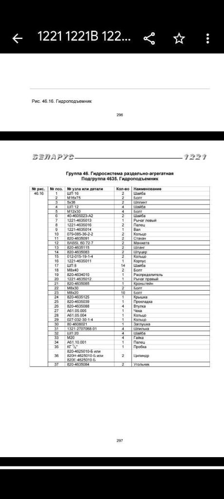

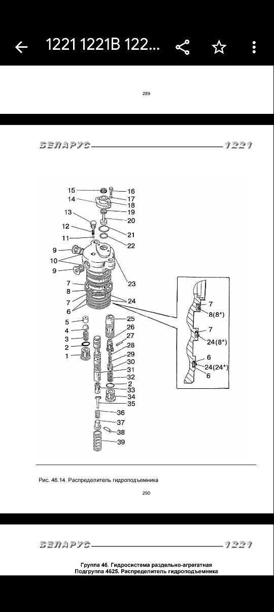

Válasz mjm #4221. hozzászólásáraNem, a szelep alatti fedelet le kell venni. Bent van 2 laposvas függőlegesen, egy vízszintes laposvassal összehegesztve úgy, hogy jobbra, balra kiáll kicsit a vízszintes laposvas. Ennek a kiálló résznek ütközve nyomogatja jobbról balról két külön laposvas (ezeket működteti a bovden egyik emel, másik a határolás). Na mivel kicsi a kiálló rész, idővel hajlamosak a bovdennel működtetettek "elcsúszni" mellette, nem viszi magával (hol működik. hol meg nem).

Válasz pettendimiklos73 #4219. hozzászólásáraNincs fészke a vezérszelepnek, beveri az öntvényt. Azért írtam ha 2000 óra benne van, akkor ki kell dobni és kész ezért a kis pénzért. smile thumbup

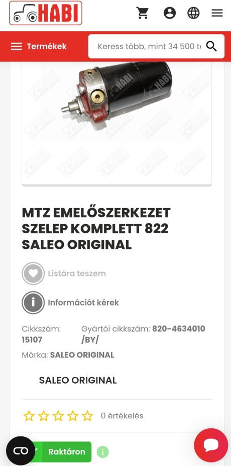

Válasz mjm #4213. hozzászólásáraEstére írj rám, majd megkeresem. De ha vissza olvasol itt, itt is volt már többször szó róla és link is.

Válasz mtz1221 #4212. hozzászólásárapontosan mi a neve amit cserélni kéne , hol szoktál alkatrészt venni hozzá , a habi-nál néztem nem találtam

Válasz mjm #4211. hozzászólásáraHátsó szeleptömb a gyengéje, az emelő tengely felett. 2000 óránként ki kell dobni belőle.

mtz 1221.3 a hátsó hidrolika néha nem emel , hol kell keresni a hibát , előre is köszönöm a hasznos tanácsokat
