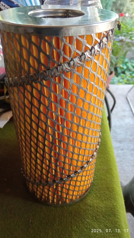

Válasz mtz1221 #4321. hozzászólásáraA kisebbekbe meg a papírt adja, csak az alja, meg a teteje fém.
Ezt mitől tekerheti meg?
Nyilván eltömődik, de Gandhynál is, kevés üzemórás gépnél?
Ennyi szerelési szemét lett volna benne?
De sztem mindegy, milyen háló vagy merevítés van benne, ha dugul, a nyomás dolgozik.
Ez talán könnyebben átenged, nem annyira zárt a külső felület.

Válasz mtz1221 #4319. hozzászólásáraSzia, bocs lehet okoskodok, de nincs ott egy szelep mikor berakódik kosszal kinyit és nem szívja össze?
Válasz Gumóka #4322. hozzászólásáraIrto sok forgacs volt benne mikor en csereltem. Mindenki hulyenek nezett mikor 50 oranal leengedtem minden olajat a gepbol. De a konyvebe ez van irva, igy olyan nagy hulyeseg nem lehet.

Válasz Gandhy #4320. hozzászólásáraEzt találtam ma az ukránoknál a vásáron. Gondolod ezt is olyan könnyen összetudja rántani mint a tiédben ami volt ?
Válasz mtz1221 #4319. hozzászólásáraHa jól emlékszem, az teli fém volt lyukakkal, nem ez a rácsos. Amire cserélték, az biztosan nem ez a rácsos volt.
Válasz Gandhy #4300. hozzászólásáraHali. Ezt a fajta kívűl belől fémhálós szűrőt rántotta össze az olaj mikor magától emelt ? Vagy az más fajta volt ?
