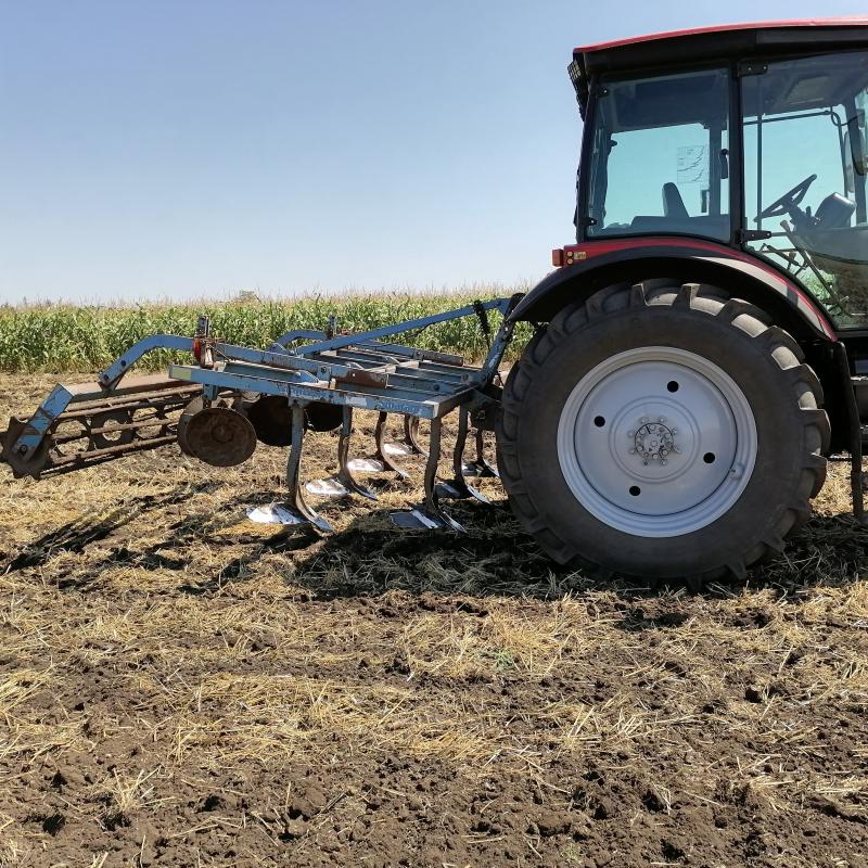

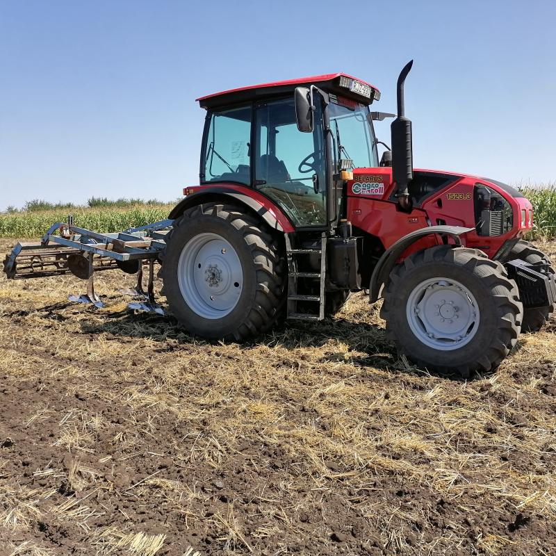

Válasz dnsv #84. hozzászólására3/3-ba eddig, állítás után úgy örültem a 4/1-nek hogy nem is próbáltam gyorsabban. Ma néztem a sebességkiosztást az ablakon, 3/4 a következő lépés, gondoltam megpróbálom, hát szaladt abba is gond nélkülsmile thumbup Följebb már nem kapcsolok mivel meg is kell ülni a vasat!

Válasz dnsv #81. hozzászólásáraJa és a mai grúberezésnél kiderült, hogy az a fél fordulat az adagolón nem egyel hanem két fokozattal birja jobban a gép! smile thumbup Na sebaj legalább jól be lett járatva a masina, nem lett túlterhelve az biztos. smile cool

Válasz dnsv #81. hozzászólására3m-es lemken smaragd pálcás rögtörővel, nem tudom a súlyát, ninőségi anyagból van ezért karcsú szerkezet. A vogel ms 4-fejes váltvaforgatós eke aminek komoly súlya van, pláne hogy jól hátra nyúlik. Igaz hogy transzport kerekes, vonulásnál mindig használom. De a Crystal is azt húzta és birta a hidraulikája, papírforma szerint egyforma az emelőereje a 1221-es el.

Válasz csferri #74. hozzászólásáraMa grúbereztem és tekertem a hernyócsavaron, először egy felet smile smile utána már terhelésre nem akart befulladni abba a sedességbe ahol állítás előtt nem ment csak gyengélkedett, beesett a fordulat. Igazad volt, nem lehet ráismerni a gépre, öröm vele a munka! Érdekes hogy nálad alacsony fordulaton volt kevés a nyomaték állítás előtt, nálam meg magas fordulaton fogyott el a nyomaték. Az állítás + mindkettőnk problémáját megoldotta smile thumbup Nagyon szuper! Köszönöm! smile thumbupcool
