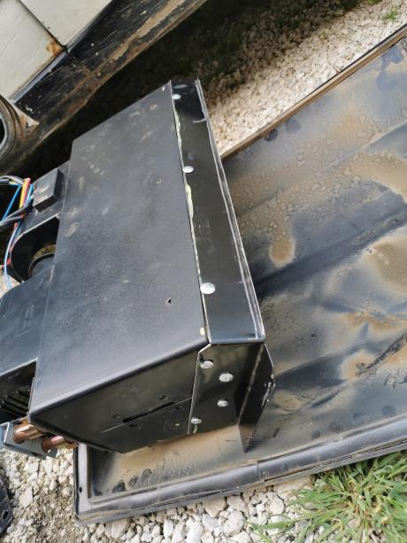

#284 barazdabetyar.
2021-05-19 08:53:53
Válasz opticum. #283. hozzászólásáraFigyelmesen olvasd el mit írtam.A régi kör befúvók maradnak meg.Ez az egész elpárologtató a mennyezeti részben van eldugva.

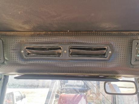

#281 barazdabetyar.
2021-05-18 19:30:28
Válasz opticum. #280. hozzászólásáraEgy klíma se egészséges.Kombájn is fejmagasságba fújja.Ennél marad a régi gyári befújó.
#280 opticum.
2021-05-18 15:12:26
Válasz barazdabetyar. #279. hozzászólásáraGyakorlatba is jó ez az elpátologtató? Fejmagasságba fújja a hideg levegőt,egészséges az?

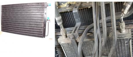

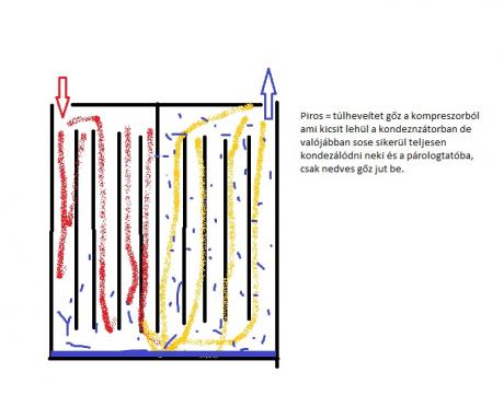

Válasz 3x3ms1 #269. hozzászólásáraNekem az E 514 esben olyan van mint a bal oldali és állítva van beszerelve, tökéletes, most lesz az 5. szezonja mostmár lehet rá kell tölteni , de idáig jól működött smile thumbup
#270 csferri
2021-02-23 07:46:36
Válasz 3x3ms1 #269. hozzászólásáraSzóval olyasmi mint a bal oldali képen van állítva beszerelve a hűtő elé, ha gondolod lefotózom. A hőfokszabályzó jó, és jól van berakva az érzékelője a radiátorba?
#269 3x3ms1
2021-02-23 07:26:31
Válasz csferri #268. hozzászólásáraHa lenne a közelemben normális akkor már meg csináltattam volna vele. De sajnos felénk az a felfogás járja hogy a klíma az mtz-be nem való, úgyhogy még meg próbálkozok a forgalmazónál hátha de kétlem hogy túl segítőek lennének. Szeretném meg oldani mert ahogy itt olvastam, a klímának nem úgy kell működni mint ahogy az enyém. Ha már újkorában sem működött túl jól akkor szerintem az aki be szerelte az sincs a helyzet magaslatán
Valószínűleg nem cseréltek semmit nyoma nincs, hogy bármihez is mostanában nyúltak volna.
A te gépeiden milyenek a kondenzátorok? ilyen vertikális mint az enyém vagy a horizontális mint amiket MTZ kondenzátor név alatt árulnak?

Válasz 3x3ms1 #265. hozzászólásáraSzerintem is keress normális szerelőt, annyi hogy nekem is így van mind 2 gépben a kondenzátor de szerintem nagyobbak.Szárítószűrőt ami ott a motoron van cseréltek?Abból ha golyók belemennek a csőbe lehet attól is durroghat, kombájnon nekem volt ilyen.A fülkében a radiátor tiszta? Mtz fülkeszűrő nem túl jó,itt-ott nem árt szivacsozni , de még úgy is enged be valamennyi port, ha nincs időnként fúvatva tisztítva eltömődik a radiátor.
#267 S.T
2021-02-22 21:40:17
Válasz 3x3ms1 #265. hozzászólására2fajtájával találkoztam.!...az egyik mint a tied h a hűtő előtt van a masik és kicsit drágább de sokkal jobb hatásfokkal es jéghideg klímát biztosító megoldas mikor a fulke tetejen van fent.sokkal jobb és a traktor hűtésébe sem szól bele.
#266 RkTomi
2021-02-22 18:42:15
Válasz 3x3ms1 #265. hozzászólásáraSzerintem mindenképpen egy normális klímás a járható út, vagy ha új korától benne van akkor aki beleépítette azt kellene elővenni.

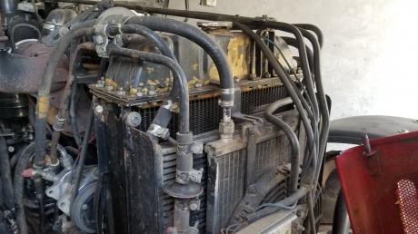

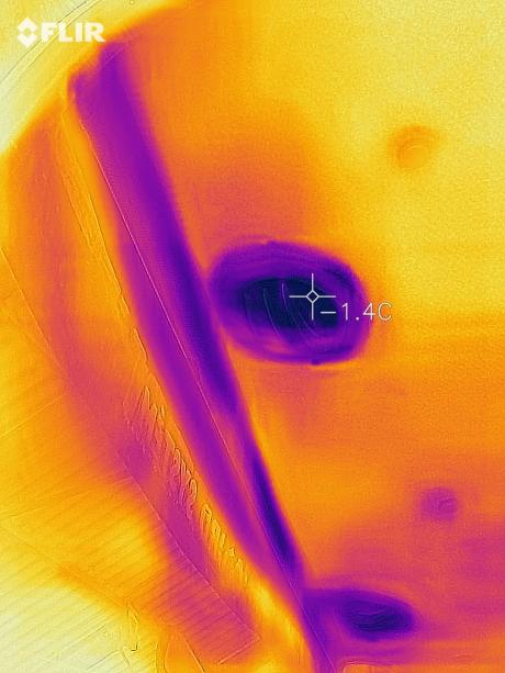

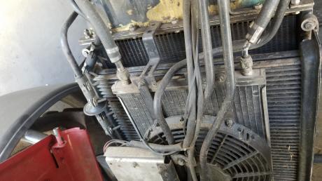

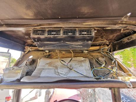

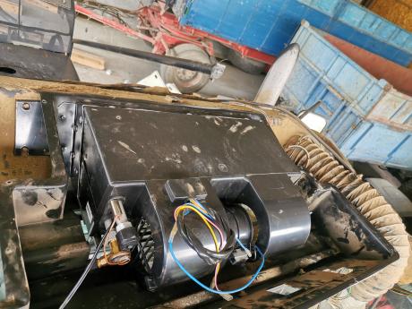

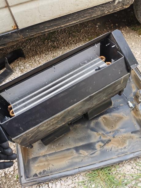

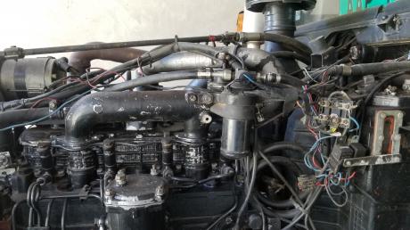

#265 3x3ms1
2021-02-22 18:08:16
Az MTZ klímával van egy kis gondom van-e valakinek ötlete mi gond és mit kellene változtatni rajta.
Valójában újkora óta benne van úgy is lett leszállítva hogy már klímás volt. Sose voltam a teljesen meg elégedve vele, de bele törődtem hogy ez ilyen és kész, valamennyire hűvösebb lett de azért még bőven izzadós.
Meg fordult más három "szerelőnél" de nem sokat csináltak vele csak töltögetek, meg tippelgetek hogy talán ez a baj talán az, de senki sem mondott biztosat, csak sok pénzért akartak cserélgetni dolgokat.
Kb 2 éve nyúltak először hozzá, meg töltöttek horror áron mert az a baja... Majdnem hogy rosszabb lett + kb fél óra után szétment a filteren lévő szenzor, a drága gáz elillant.
Aztán egy darabig mérgemben szünetelt a klíma projekt.
Egy éve tavasszal megint neki futottam másik mesterrel ki cserélték a szenzort meg töltötték valamit tán mókoltak(kétlem nyoma nincs), megint meg vámoltak úgy istenesen, azzal a mondattal hogy hát ez ilyen jobb nem lesz még a kondenzátort ki nem cserélik kb 500 euróért. Akkor megint elment a kedvem tőle, de legalább kicsit hideget lehelt vagy 1 órát aztán el durrantotta a fülkébe vezető csövet, azóta nem lett piszkálva.
Úgyhogy arra jutottam hogy majd meg oldom magamnak a problémát mert sajnos nem nagyon találok szerelőt aki a töltögetésen kívül érti a dolgát.
Klíma működésivel tisztában vagyok meg úgy általában műszaki dolgokban se vagyok annyira hülye se időm nem volt rá + jobban láttam ha "profi" végzi a javítást.
Az utolsó mesternek még talán igaza van, azon a vonalon gondolnák elindulni...
Diagnózisom:
Ugye a kondenzátor nekem vertikálisan áll ez kellene hogy a probléma legyen mivel ha jól gondolom akkor csak egy nagyon kis mennyiségű folyadék jut be a párologtatóban és valójában csak egy gőzt forgatok a rendszerben. Ha elfordítom 90 fokot akkor mi történne?

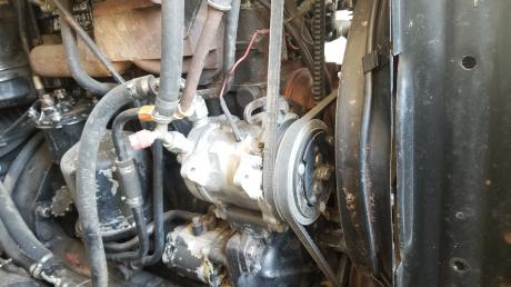

#264 B.J.
2020-09-15 13:21:21
Válasz szg2 #263. hozzászólásáraHivatalos cég szerelte. Lehet cserélek szíjakat...
Csak reggel még tökéletesen működik, pár óra használat után kezd megcsúszni!
#263 szg2
2020-09-14 18:27:48
Válasz B.J. #262. hozzászólásáraÉkszíjat érdemes lenne kicserélni, beállítani.
Ha 1 szíj hajtja a kompresszort és a generátort is, azt is vedd figyelembe hogy a működő klímának sok áram kell! A kompresszor kuplung, a klímahűtő ventillátor, a kabinventillátor együtt 4-500W. Emellé még tölt is, esetleg mást is ellát. A gáz nyomását meg lehet mérni, de ha szakember töltötte akkor kizárt dolog hogy túltöltse. Az alacsony nyomású oldalon 2,4-2,7 bar nyomás legyen, 20 fokos környezeti hőmérséklet mellett. 30 fokos környezeti hőmérsékletnél 3,4-3,8 bar. Álló gépen kell mérni! Csapágyak is lehetnek ludasak...
#262 B.J.
2020-09-14 15:49:03
Sziasztok.
Pár óra használat után megcsúszik a generátor szíj. Sok lehet a gáz a rendszerben, hogy előtte nem csinálja, csak ha felmelegszik?
Véleményetek?
