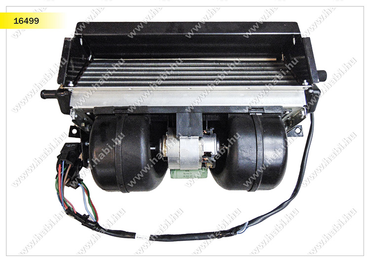

#225 Lala5995
2019-12-25 19:59:14
Válasz Paraszt2 #224. hozzászólásáraErre nem lehet! A radiátort cserélni kellene elpárologtatóra! Vagy még az elpárologtatónak is helyet kell csinálni! Nyomást nem bírná a radiátor!
#224 Paraszt2
2019-12-25 17:54:19
Udv!
Erre a fűtőboxra rá lehet kötni a klimat kisseb áttalakítással? Ha igen hogyan?
