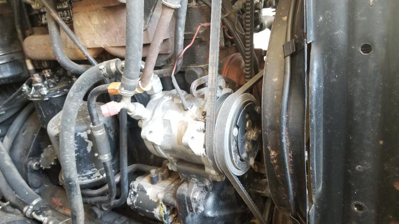

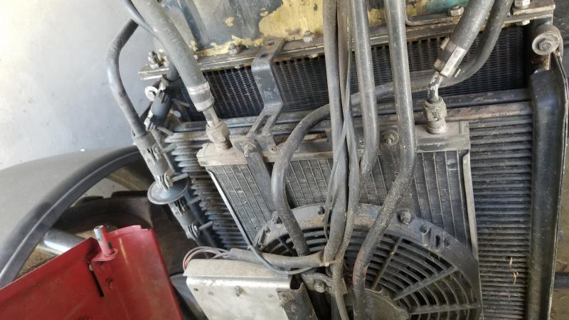

#296 3x3ms1
2021-07-27 00:46:17
Még csak most sikerült foglalkoznom az MTZ klímával. Az elfakadt csövet cseréltem + szárító szűrő, mint kiderült egy csavar hozzá ért és szépen lassan ki dörzsölte... Ténylegesen hozzá értő klímást nem találtam( talán ez talán az, ezt cseréljük azt cseréljük, és talán jó lesz jó pénzekért, van csak) Jelenlegi állapota működést szimulál - legalább nem mellegítsmile thumbup.
De így legalább tudok adatokkal is szolgálni.
KB 1500-1600 fordulatnál ezek az értékek alakulnak, kb 10 perc járatás után, külső hőmérséklet 32 fok:
Szívó nyomás 2,8 bar
Sűrítési nyomás 21 bar
Kondenzátor felszíni hőmérséklet bemenet 90 fok
Kondenzátor felszíni hőmérséklet kimenet 70 fok
Párologtató felszíni hőmérséklet bemenet 45 fok
Párologtató felszíni hőmérséklet kimenet 31 fok
Befújt hőmérséklet 23fok kis fokozatú ventilátor mellet, 26 fok maximum fordulaton.
KB kezdek arra jutni hogy ez ebben az állapotban nem is lehet jó...
Kompresszor: Sanden SD5H09 kb 1,6-os átt tétellel forgatva, elparologatató kb 20x15x8cm
Ötletek hogy talán még is mit tudnák vele csinálni, ha egyáltalán lehet.

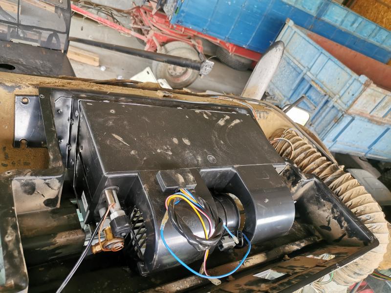

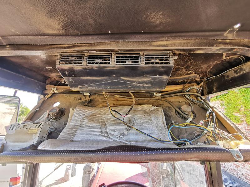

#290 barazdabetyar.
2021-06-05 07:11:55
Válasz panatel100 #288. hozzászólásáraIgen,kell légterelőt gyártani.Ezt az eladó is közli.
#289 panatel100
2021-06-05 03:48:03
Válasz opticum. #285. hozzászólásáraSzerintem az az elpár gyenge, talán van vagy 2,5kW-os. "barazdabetyar"-nak előző hozzászólásomba töltöttem fel képeket, az 5,5kW, van is teljesítmény! Ez a Valtra hőfényképe:
#288 panatel100
2021-06-05 03:38:33
Válasz barazdabetyar. #286. hozzászólásáraMilyen hűtőközeget töltesz? R134a-t?
Az innovatív klímás nem rossz, de a régi kör befúvókra nem tudod rákötni. Kell egy lemezt csinálnotok ami a fújt levegőt lefelé tereli.Csatolok egy képet:Ez nem innovatív klímás elpár, de hasonló.
Pl egy Valtránál így oldottam meg.

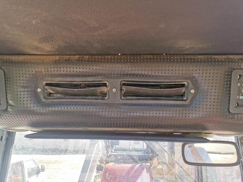

#286 barazdabetyar.
2021-05-19 09:28:34
Válasz opticum. #285. hozzászólásáraHoztunk egyet a faluba,de a tulaj még nem szerelte be.Úgy volt,közösen belerakjuk,nekem van roppantó,meg gázt tettem volna bele.Ha neki nem sürgős,nekem se.
#285 opticum.
2021-05-19 09:19:19
Válasz barazdabetyar. #284. hozzászólásáraJa így jobban hangzik. Van tapasztalat ezzel a rendszerrel?
#284 barazdabetyar.
2021-05-19 08:53:53
Válasz opticum. #283. hozzászólásáraFigyelmesen olvasd el mit írtam.A régi kör befúvók maradnak meg.Ez az egész elpárologtató a mennyezeti részben van eldugva.
#283 opticum.
2021-05-19 08:47:57
Válasz barazdabetyar. #281. hozzászólásáraKombájnba a szélvédőre fúvatom a levegőt. Ha ezt az elpárologtatót beteszem mtzbe nemtudja a szélvédőre fújni
#282 mtz1221
2021-05-18 21:49:52
Válasz barazdabetyar. #281. hozzászólására4 darab permetező porlasztót a fülke sarkaiba, rendes szűrőt elébük, és rákötni a kompresszorra. Én se bírom a klímát, megfájdul a lábam tőle.smile cursing
#281 barazdabetyar.
2021-05-18 19:30:28
Válasz opticum. #280. hozzászólásáraEgy klíma se egészséges.Kombájn is fejmagasságba fújja.Ennél marad a régi gyári befújó.
#280 opticum.
2021-05-18 15:12:26
Válasz barazdabetyar. #279. hozzászólásáraGyakorlatba is jó ez az elpátologtató? Fejmagasságba fújja a hideg levegőt,egészséges az?

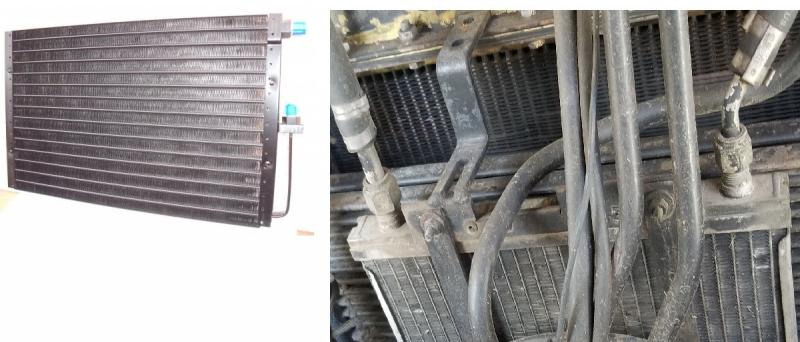

#271 Koszi.
2021-02-23 07:54:08
Válasz 3x3ms1 #269. hozzászólásáraNekem az E 514 esben olyan van mint a bal oldali és állítva van beszerelve, tökéletes, most lesz az 5. szezonja mostmár lehet rá kell tölteni , de idáig jól működött smile thumbup
#270 csferri
2021-02-23 07:46:36
Válasz 3x3ms1 #269. hozzászólásáraSzóval olyasmi mint a bal oldali képen van állítva beszerelve a hűtő elé, ha gondolod lefotózom. A hőfokszabályzó jó, és jól van berakva az érzékelője a radiátorba?

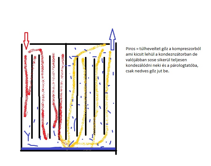

#269 3x3ms1
2021-02-23 07:26:31
Válasz csferri #268. hozzászólásáraHa lenne a közelemben normális akkor már meg csináltattam volna vele. De sajnos felénk az a felfogás járja hogy a klíma az mtz-be nem való, úgyhogy még meg próbálkozok a forgalmazónál hátha de kétlem hogy túl segítőek lennének. Szeretném meg oldani mert ahogy itt olvastam, a klímának nem úgy kell működni mint ahogy az enyém. Ha már újkorában sem működött túl jól akkor szerintem az aki be szerelte az sincs a helyzet magaslatán
Valószínűleg nem cseréltek semmit nyoma nincs, hogy bármihez is mostanában nyúltak volna.
A te gépeiden milyenek a kondenzátorok? ilyen vertikális mint az enyém vagy a horizontális mint amiket MTZ kondenzátor név alatt árulnak?

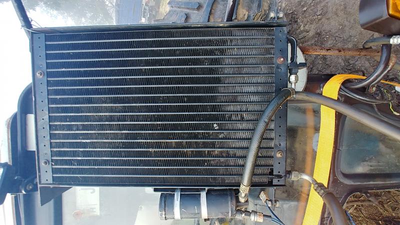

#265 3x3ms1
2021-02-22 18:08:16
Az MTZ klímával van egy kis gondom van-e valakinek ötlete mi gond és mit kellene változtatni rajta.
Valójában újkora óta benne van úgy is lett leszállítva hogy már klímás volt. Sose voltam a teljesen meg elégedve vele, de bele törődtem hogy ez ilyen és kész, valamennyire hűvösebb lett de azért még bőven izzadós.
Meg fordult más három "szerelőnél" de nem sokat csináltak vele csak töltögetek, meg tippelgetek hogy talán ez a baj talán az, de senki sem mondott biztosat, csak sok pénzért akartak cserélgetni dolgokat.
Kb 2 éve nyúltak először hozzá, meg töltöttek horror áron mert az a baja... Majdnem hogy rosszabb lett + kb fél óra után szétment a filteren lévő szenzor, a drága gáz elillant.
Aztán egy darabig mérgemben szünetelt a klíma projekt.
Egy éve tavasszal megint neki futottam másik mesterrel ki cserélték a szenzort meg töltötték valamit tán mókoltak(kétlem nyoma nincs), megint meg vámoltak úgy istenesen, azzal a mondattal hogy hát ez ilyen jobb nem lesz még a kondenzátort ki nem cserélik kb 500 euróért. Akkor megint elment a kedvem tőle, de legalább kicsit hideget lehelt vagy 1 órát aztán el durrantotta a fülkébe vezető csövet, azóta nem lett piszkálva.
Úgyhogy arra jutottam hogy majd meg oldom magamnak a problémát mert sajnos nem nagyon találok szerelőt aki a töltögetésen kívül érti a dolgát.
Klíma működésivel tisztában vagyok meg úgy általában műszaki dolgokban se vagyok annyira hülye se időm nem volt rá + jobban láttam ha "profi" végzi a javítást.
Az utolsó mesternek még talán igaza van, azon a vonalon gondolnák elindulni...
Diagnózisom:
Ugye a kondenzátor nekem vertikálisan áll ez kellene hogy a probléma legyen mivel ha jól gondolom akkor csak egy nagyon kis mennyiségű folyadék jut be a párologtatóban és valójában csak egy gőzt forgatok a rendszerben. Ha elfordítom 90 fokot akkor mi történne?
