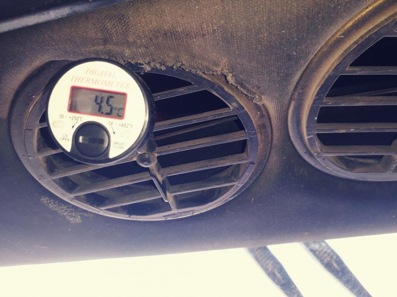

Válasz mat.e #184. hozzászólásáraNekem maximális ventillátor fordulat, maximumra vett hűtés mellett, 1300-as motorfordulat mellett, 28 fokos külső hőmérséklet mellett 4,3 fokos levegőt fújt.

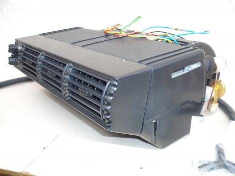

Erre sehogy. Van ennek egy másik - 4 lamellarácsos - változata, abban benne van a fűtőradiátor is.

Erre az elparologtatora hogyan tudom a futest rakotni?

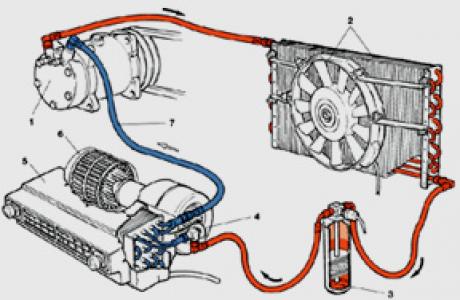

Válasz szg2 #172. hozzászólásáraElektronika:
PÁRHUZAMOSAN kell kötni a kompresszor kuplungot és a hűtőventillátort. 1 vezeték keletkezik: + . A másik pólus mindkét eszköznél a test.
SORBA kell kötni: 15A biztosítékot, a klíma hőfokszabályzóját, a párologtatón lévő fagyásjeladót, a szárítószűrőn lévő nyomáskapcsolót, a kompresszorkuplung-hűtőventillátor egységet. A kuplung és a kinti hűtőventillátor másik ága a testen van.
A 15A biztosíték szabadon maradt csatlakozója megy a fülkében lévő ventillátor kapcsolójára. Ez biztosítja hogy a rendszer csak akkor indulhasson ha van benne gáz és a fülkében a hideg levételre kerül és ha baj van kiolvad a biztosíték.

Válasz szg2 #157. hozzászólásáraJa, esetleg érdekesség: töltés után 5 percig járatva alapjáraton a gépet, fullra tekert ventilátorral és hidegszabályzóval 4,3 fokos levegőt tudott olyan 20 fokos időben.
