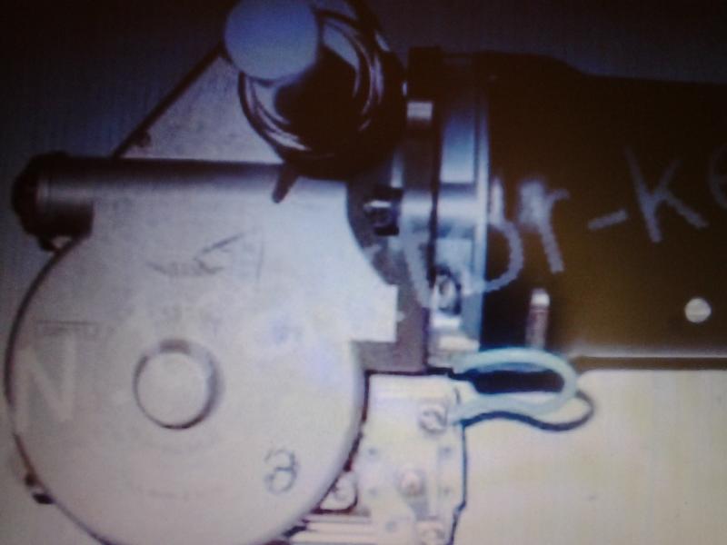

Válasz fiatal24 #40439. hozzászólásáravan, de amiért teleszemeteltél vele mindent, nem adom el neked.

Üdv. Keresek MTZ-50,T-25,T-16,ablaktörlő motort. A képen látható típust. Működőképest!
