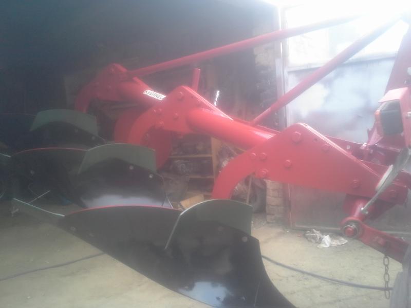

#40368 orsos0502
2015-10-23 08:33:25
Válasz medikus #40422. hozzászólásáraIgen, valóban elnézhettem az oldalt, új vagyok még itt, nem is igen keresgettem még a lehetőségek között. Lucerna alá szántottam, 20 éve nem volt a föld művelve. 25 cm alá nem is igen akart menni, és még így is a gyökerek, amik visszatartottak a művelésben. Valóban nem volt még szerencsém a kukoricatarlóhoz, ezért is érdekel a szakmai hozzászólás az ekéhez. Köszönöm.
#40367 medikus
2015-10-23 08:15:12
Válasz orsos0502 #40421. hozzászólásáraElnézted az oldalt? Tiszta földön lehet jó,de mit csinál a kuki szárral?Nem túl mély borozdában áll ez a gép!
#40366 orsos0502
2015-10-23 08:05:24
És ezzel húzomsmile thumbup
#40364 orsos0502
2015-10-23 07:50:45
Erről lenne szó.
#40363 orsos0502
2015-10-23 07:42:28
Sziasztok. Kverneland Mz3. Vélemény róla? Érdekelne.
#40362 orsos0502
2015-10-23 07:41:33
