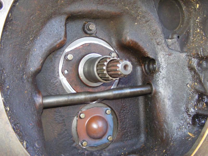

#33894 kori01
2014-11-15 22:21:05
Válasz #33934. hozzászólásra
valami hathengeres csodának látom de hogy mié azt nem tudom innen.
#33893 Sanyee
2014-11-15 22:18:36
Ez milyen motor lehet?
Mtz perkins 6 hengeres motorral belarus engine
